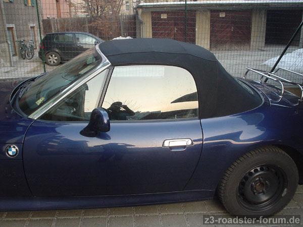

habe einen 1997er 1,8 l Z3. Und bei mir ist die Windschutzscheibe (also aussen, da wo die drin hängt) mit schwarzem Kunststoff überdeckt. Das soll wohl bei allen 1,8l Zettis sein (gemäß Aussage :bmw: Händler)
Meine Frage ist, kann man den Kunstoff abmachen und ist der Wagen da drunter lackiert (weil nämlich der Kunstoff wellig wird)?

ja das kannst du abziehen.am besten mit nem fön warm machen und runter damit.die klebereste kannst du mit verdünnung entfernen.danach einmal aufpolieren und fertig.oder du machst dir nen chromrahmen drauf

Darunter ist das Fahrzeug in Wagenfarbe lackiert.
Damit das Entfernen leichter geht noch folgende Tipps:
- Warte auf sonnige Tage & stelle das Auto in die Sonne. Dann hast Du es mit dem Fön nicht so schwer und die Folie lässt sich schneller, grossflächiger und ohne Klebereste entfernen.
- Nutze zum Entfernen einen kleinen Kunststoffkeil oder ähnliches. Damit kannst Du die Gummidichtungen jeweils anheben und die darunter klebende Folie rückstandslos und kratzerfrei entfernen.
- Einen Entferner für Klebereste wäre nicht schlecht. Je nachdem wie sorgfältig Du das ganze vorher erwärmst hast, hast Du nachher mehr oder weniger Klebereste. Es wird sich aber imho nicht ganz verhindern lassen.

meiner ist von 7/97 und hatte auch die Folie. Diese habe ich erst vor wenigen Wochen entfernt. Da mein Z3 fast nur in Garagen steht, war die Folie bis auf eine kleine Ecke noch perfekt. Habe sie trotzdem entfernt, als Vorbereitung fuer den verchromten Scheibenrahmen. Das werde ich machen lassen, sobald der Tausch der Frontscheibe ansteht.
Wuerde auf etwas waermeres Wetter warten, um die Folie zu entfernen.
