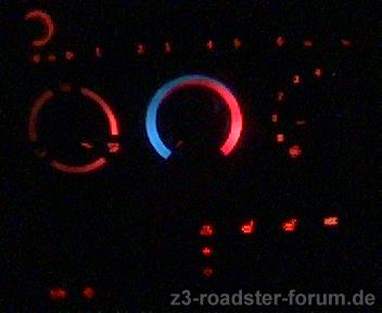

Beitragvon thomaslehner » 03.09.2006 16:43
Hab jetzt mal nen Foto gemacht:
Sieht das so aus, wenn ne Lampe kaputt ist?

Re: Frage zur Beleuchtung Lüftungsverteiler
Beitragvon Mr.V » 03.09.2006 17:55
Ja, so sah das bei mir auch aus, mein Bruder hat mir die damals ausgetauscht, habe ihn noch mal gefragt und er meinte auch, dass nicht alles ausgefallen sei.
Beitragvon z3vicky » 03.09.2006 22:42
Hallo Thomas,
bei mir schaut es genauso aus wie bei dir. Ich habe vor kurzem selber die Birne gewechselt. Bei mir war der Regler gar nicht beleuchtet.
Für die drei Regler gibt es 2 Birnen. Die eine sitzt oben zwischen dem Temperaturregler und dem mit den 4 Stufen.
Die 2`te Birne sitzt unten zwischen dem Regler für die Luftverteilung und dem Temperaturregler. Da die Birne vom Regler ziemlich weit re liegt und auch nicht so hell ist, schafft sie es nicht ganz bis nach links auszustrahlen.
:mrgreen:
So wie auf deinem Bild ist es normal.
Gruß Vicky
Beitragvon thomaslehner » 04.09.2006 18:03
@vicky: Vielen Dank, dann kann ich mir das Ausbauen des Radios sparen!
