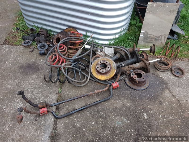

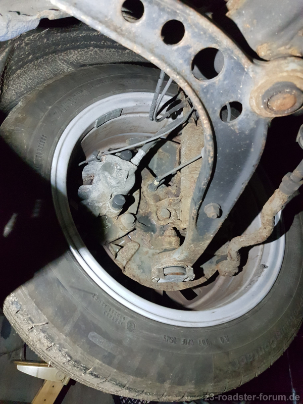

Also an die Arbeit: die viel zu derbe Tieferlegung mit rostigen Dämpfern raus, alle Gelenke erneuert im Fahrwerk, Buchsen gebuchst, neue Abgasanlage ab Kopf, Fernbedienung für ZV raus und elektrische Fensterheber rein, dazu Kupplung erneuert, Bremse direkt auf die 3.0 Variante umgebaut... uvm.

So dann der Stand 2018. Fahrwerk und Bremse frisch, folgerichtig starb dann 2021 der Motor.

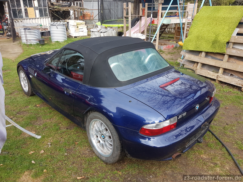

So lief der Z dann vor sich hin, bekam dann wieder originale Scheinwerfer bis der Motor beim Starten kurzzeitig nur auf 3 Zylindern lief. Dann blockierte letztlich der Motor beim Start. Ein Blick mit dem Endoskop zeigte dann... Wasser im Brennraum, Riefen in den Laufbahnen, Feierabend.
Dazu war bei der HU auch massiver Rost aufgefallen, es bestand also Handlungsbedarf.
Habe mir einen M43 besorgt und einen (teilgeschlachteten) Spender für die zerfressenen Schwellerenden mit Klimaanlage besorgt. Im Winter 2023/2024 wurde dann der M43 frisch aufgebaut, Lager, Dichtungen alles neu!
Motor also eingebaut, angeworfen, lief super. Allerdings ist mir beim Zusammenbau der Fehler unterlaufen, dass ich am Kurbelwellenkettenrad die kleine Gleitschiene nicht verbaut habe. Dadurch sprang dann die Kette über, Auslassventile krumm. Kopf ab, die Ventile aus dem defektem Motor wieder rein. Schönes Ding.
Dann folgte die Fleißarbeit alle Schweller und Wagenheberaufnahmen in Stand zu setzen. Dazu noch ein paar Löcher im Unterboden geschlossen. Hab mir dabei schön in den linken Zeigefinger geflext, Autsch. Unbedingt vermeiden.
Bei der letzten HU wurden dann die Bremsleitungen bemängelt, also die Leitung nach hinten ab ABS Block erneuert, direkt mit Stahlflexleitung.
Seit 2024 läuft der Z sehr gut, bis auf ein Zündkabel welches sich verabschiedet hat.
Habe die schwarze Folie vom Fensterrahmen entfernt, den Lack poliert, beide Kotflügel hinten getauscht und Wachs ajfgetragen.
Weitere Bilder folgen.
