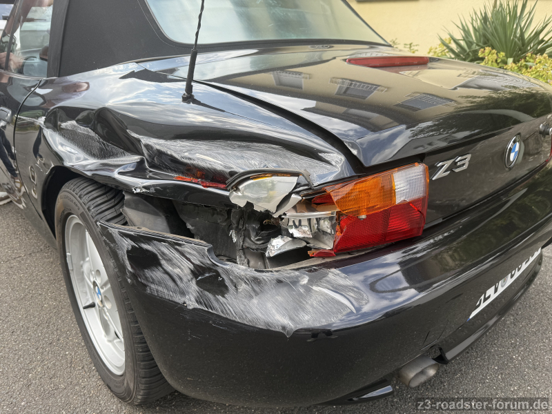

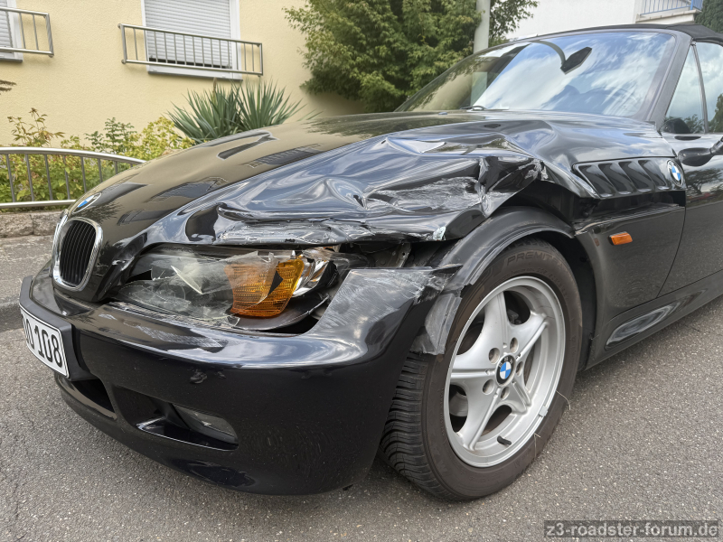

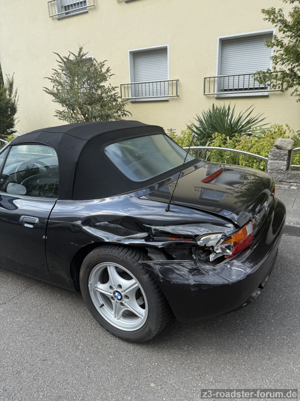

Leider hatte mein Ehemann vor kurzem einen schweren Unfall mit dem Auto. Der Motor und die Elektrik laufen zwar tadellos, aber durch die starken Blechschäden ist er aktuell nicht mehr fahrbereit. Ein Angebot von einer Vertragswerkstatt liegt vor (ca. 12.000 - 15.000 Euro Reparatur), welche weit über dem Wert des Autos liegt. Ich weiß jedoch, dass es ggf. andere Möglichkeiten zur Reparatur geben könnte. Deshalb bin ich hier auf der Suche nach Austausch, Tipps und vielleicht auch Leuten, die mir helfen können einzuschätzen, wie man so ein Projekt sinnvoll angeht. Sollte jemand aus der Umgebung um Leverkusen kommen, wäre das natürlich ein Vorteil.

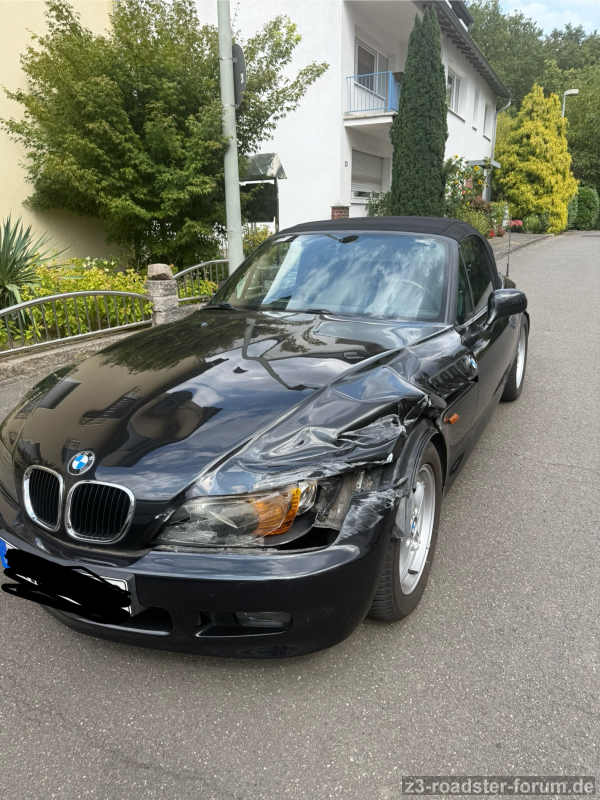

Anbei noch Bilder von meinem Herzstück und dem Unfallschaden.

Ich finde es echt schade das bei deiner schönen Geschichte um den Z3 dieser Unfall passiert ist. Um uns ein Bild von dem Umfang des Schadens machen zu können wäre es gut wenn du ein paar aussagekräftige Bilder dazu einstellen könntest und den Schadenumfang genauer beschreiben könntest.
Ggf. lassen sich die Reparaturkosten stark senken wenn du gebrauchte Teil wie z.Bsp. die Motorhaube in Kleinanzeigen.de, Ebay.de oder sonst wo kaufen könntest. Wir helfen gerne bei der Suche nach Teilen wenn wir wissen was gebraucht wird...

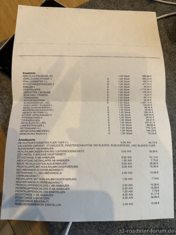

Vielen Dank für deine Antwort.

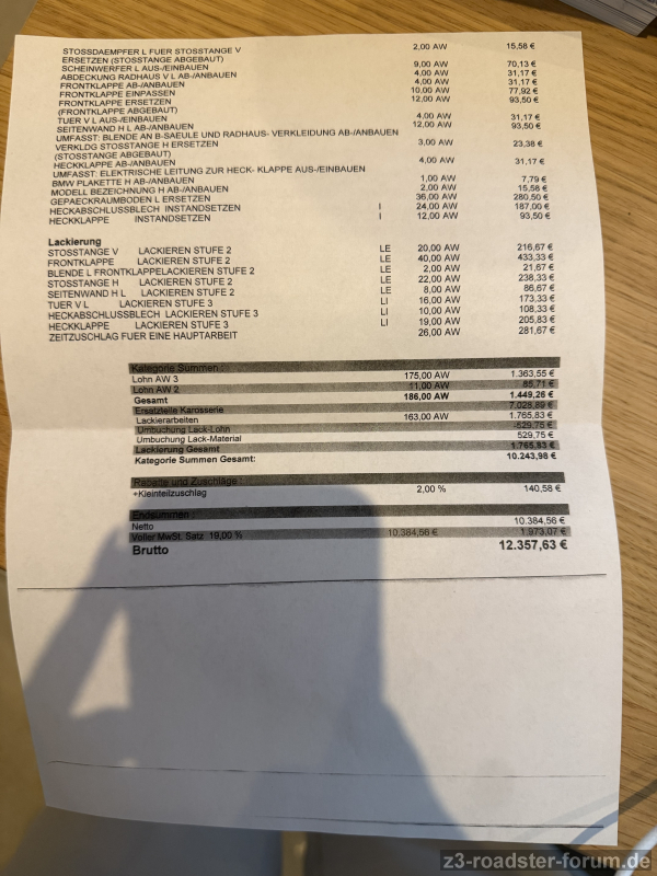

Mir wurde folgende Liste seitens der Vertragswerkstatt mitgegeben. Es ist einiges. :(

Glückwunsch zu Deiner Hochzeit mit so einem tollen Hochzeitsauto. Tolle Bilder und tolle Geschichte ... bis auf den Unfall :? .
PeWe hat (natürlich) recht. Um sich der Sache zu nähern wären genauere Hinweise zum Schaden wichtig. Generell sieht es ja sehr punktuell aus. Sind es nur Blechschäden oder ist auch Achse/Lenkung o.ä. in Mitleidenschaft gezogen? Wenn nicht, dann gehts wohl darum gebrauchte Karosserieteile zu finden und diese zu lackieren und einzubauen. Beleuchtung müsste gehen, da schonmal nicht weiße Blinker. 16.000 € klingt nach mehr als nur Blech ...

Zu dem Schaden meine Meinung: Die Werkstatt macht das mit Neuteilen - das ist meines Erachtens legitim, jedoch absolut unnötig.
Zumal viele Teile neu nicht mehr erhältlich sind.
Bei der Farbe "schwarz uni II" (Farbcode 668) würde ich die gebrauchten Teile gleich in der richtig lackierten Farbe suchen, den Unterschied merkt man nicht wirklich. Nach dem Zusammenbau komplett aufpolieren lassen und alles ist wieder hübsch.
Hier wird Dir geholfen werden und auch ich habe so einige Teile auf Lager, wie z.B. für schmales Geld die linke Rückleuchte.
Zudem sind wir gut vernetzt.
Nach miner Bewertung benötigst Du
- Motorhaube (alle Modell gleich)
- Heckkotflügel VFL (schmale Ausführung)
- Scheinwerfer für schmale Azusführung mit Standlicht und geleben Blinkerglas
Alle anderen Teile wie die beiden Stoßstangen, Heckdeckel, Türe, Kotflügel vorne müssen durch den Lackierer nur neu mit Farbe und davor etwas Ausrichtarbeit wieder instand gesetzt werden.
Scheinwerfer kostet gebraucht nicht die Welt, weil gelbe Blinkergläser verbaut sind.
Alles weitere ergibt sich im Laufe der Wiederherstellung, was noch so an Kleinteilen erforderlich sein wird.
