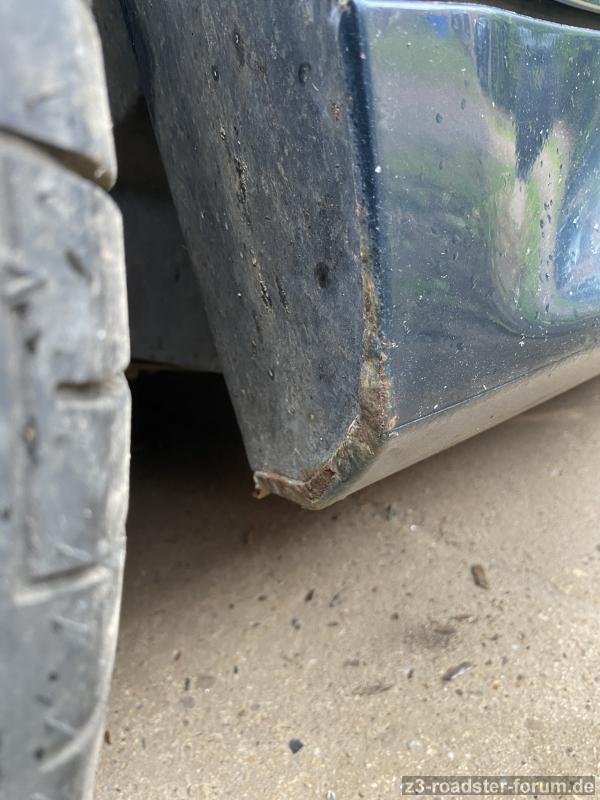

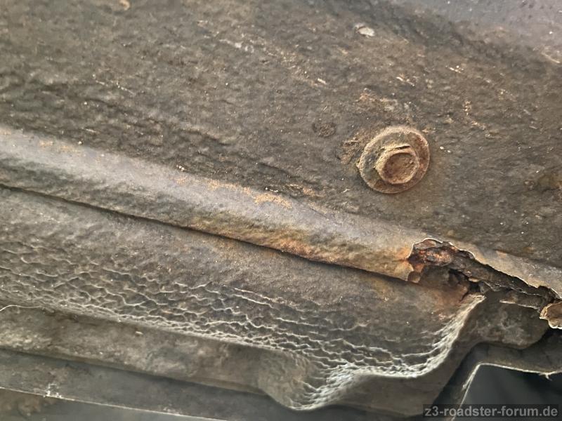

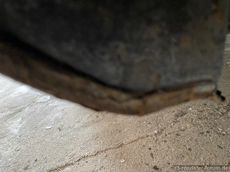

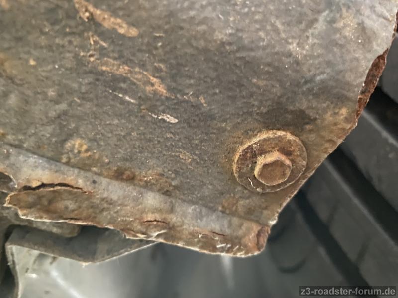

Ich konnte den Wagen vorhin nochmal kurzfristig inspizieren und war diesmal auch nicht alleine. Ein ZZZ Fahrer wäre sicher hilfreicher gewesen, aber in dem Bereich habe ich auf der Karte nichts groß gefunden.
Hier nochmal ein paar Bilder bez. der Schwellerleisten. Die müssen über kurz oder lang ersetzt werden! Um die Wagenheberaufnahmen konnte ich nichts finden.

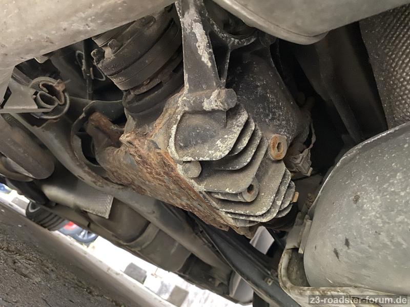

Was mir dann noch aufgefallen ist, ist das Differential:
28352
Ist ja schön, dass das trocken ist, aber darf das so aussehen? Der Rest des Unterbodens sah nicht so aus. Zumindest das was ich mit seitlich runterquetschen gesehen habe.

Da wäre ich schon raus... :thumpsdown:
So sollte es rund um das Diff aussehen: gallery/image_page.php?album_id=1325&image_id=26796
Und so die Schweller von unten: gallery/image_page.php?album_id=1325&image_id=26795

PeWe hat geschrieben:Da wäre ich schon raus... :thumpsdown:
Ähm ja, von dem kann man aber auch essen :lol:
Muss man natürlich alles in Relation zum Kaufpreis sehen.
Schwellerleisten könnte ich ersetzen. Differential wäre ich raus. Wenn das nur optisch ein Problem ist, könnte ich reinigen und beschichten.

Naja, also Pewe darf man in dem Fall wirklich nicht als Referenz nehmen :lol: Das ist eher das nahezu unerreichbare Ideal bei einem Fahrzeug, das trotzdem bewegt wird. Aber das ist in meinen Augen schon kein Rostansatz mehr, sondern für Z3-Verhältnisse schon gut Rostfraß. Das sieht man auch deutlich am Differenzial, dass der eindeutig im Winter bewegt wurde. Das macht dem Diff übrigens nichts, reine Optik. Aber unter die Schweller würde ich drunter gucken wollen. Spätestens nach Kauf... vorher kaum möglich, weil das ist halt nicht mal eben...
Jetzt kann man sich über Preise immer streiten, und wo die Schmerzgrenze ist. Wenn er einem selbst gehören würde, dann möchte man dafür natürlich auch Geld haben. Aber mit den gezeigten Mängeln und fehlender Ausstattung, UND dann noch als Automatik und mit vielen km auf der Uhr, würde ich da bei 7 noch nicht weich.... bzw. eigentlich garnicht :cry: Da nützt auch das schicke Sondermodell nichts.
