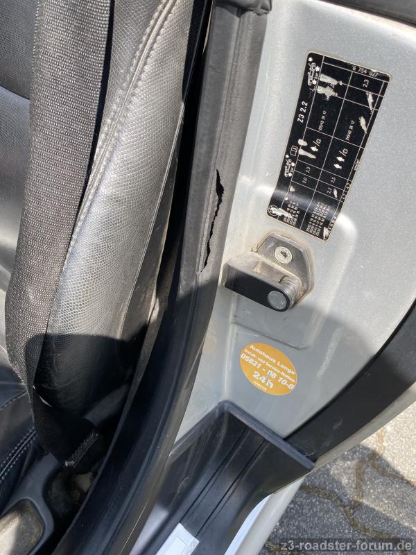

War ein sehr netter Kontakt (evtl.sogar hier aus dem Forum). Das Fahrzeug ist seit über 20 Jahren bei ihm und es gibt einen ganzen Ordner mit Belegen aus den ganzen Jahren. Das Dach ist noch das erste aber in Ordnung. Scheibe wurde schonmal getauscht und hat nur geringe Spuren auf Höhe des Knicks. Innenausstattung soweit in Ordnung, allerdings Wackelsitz Fahrerseite, aber da gibt es ja Möglichkeiten habe ich gelesen. Minimaler Rostansatz am Schloss Kofferraum.
Türdichtung Fahrerseite muss neu

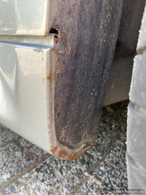

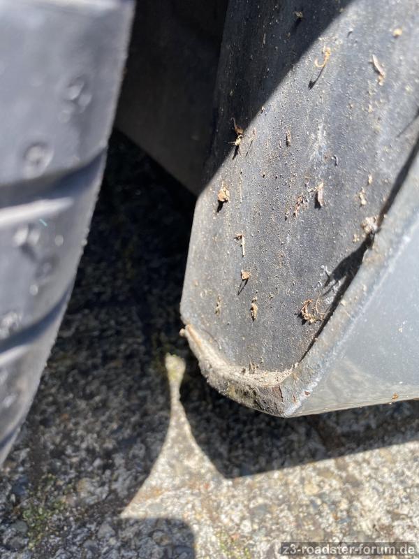

Schwellerleisten rechts und links. Wurden vor Jahren schonmal komplett gemacht, so sieht es aktuell aus. Hält sich glaube ich in Grenzen zumindest im Vergleich zu anderen gesehenen.

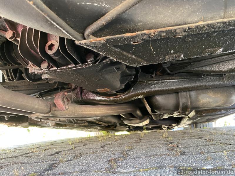

Unterboden und Hohlräume wurden vor einigen Jahren konserviert. Beim Blick darunter habe ich erst gedacht, dass das alles verölt ist, scheint aber wohl dieses Zeug zu sein, sonst hätte er wohl auch keine neue HU bekommen. An den meisten Abläufen sieht man Rückstände von dem Mittel gebunden mit Schmutz —> eine Sache der Pflege

Das Unterbodenzeug wurde scheinbar einfach über den Rost gejaucht :?: Nicht schön... aber hab schon schlimmeres gesehen. Was aber eigentlich nicht sein sollte sind schon wieder rostige Schwellerabdeckungen, wenn die doch schonmal gemacht wurden. Winterbetrieb? Oder einfach schlecht repariert/nicht gegen Neuteile ausgetauscht?

Die Schwellerverkleidung voller Dreck und angerostet. Das ist auf keinem Foto zu sehen. Dann aber tolles gepflegtes Fahrzeug :enraged:

Der abgelöste Unterbodenschutz mit Rost drunter lässt auf einfaches unfachmännisches drüberjauchen mit dem Mike Sanders schließen.

Wie sieht es im Motorraum aus ? Auch das Schloß und Schrauben verrostet ?
Nachdem was ich schon besichtigt habe, würde ich bei Rostansätzen Motorraum, bei FL Kofferraumschloß und solchen Schwellerverkleidungen vorsichtig sein. Der Besitzer hat offensichtlich nie mit einem Hochdruckreiniger die Radkästen mal sauber gemacht, geschweige denn mal beim Radwechsel die Verkleidung gelöst. Von Pflege keine Spur !

Den Unterboden könnte man mal fachmännisch aufbereiten lassen. Heißt das alte Zeugs runter, Rost entfernen und wieder vernünftig versiegeln.

Wir hatten in den Rechnungen rumgeblättert, da war unter anderem etwas mit Schwellerleisten dabei. Die werden aber nicht komplett getauscht, sondern eher entrostet und lackiert worden sein. Wagenheberaufnahmen sahen gut aus. Ansonsten gab es immer wieder Rechnungen mit Service, Reifen, Klimaservice, Bremsen usw.

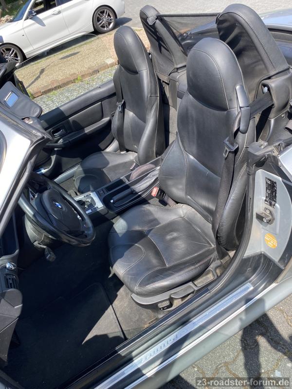

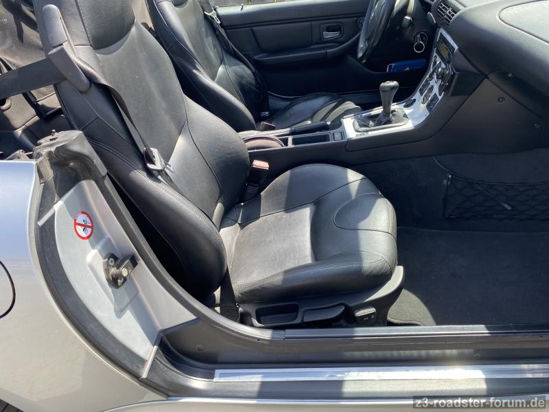

Innenraum hätte ich noch diese:
28367
28366
Technisch war alles in Ordnung und er fuhr sich gut.
Ich werde da jetzt den Sack zumachen :mrgreen: :bmw: :mrgreen:
