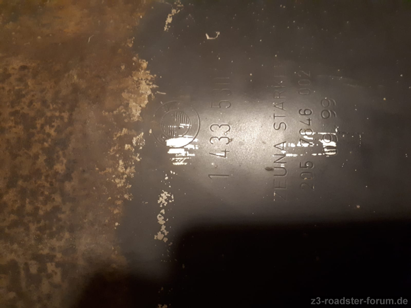

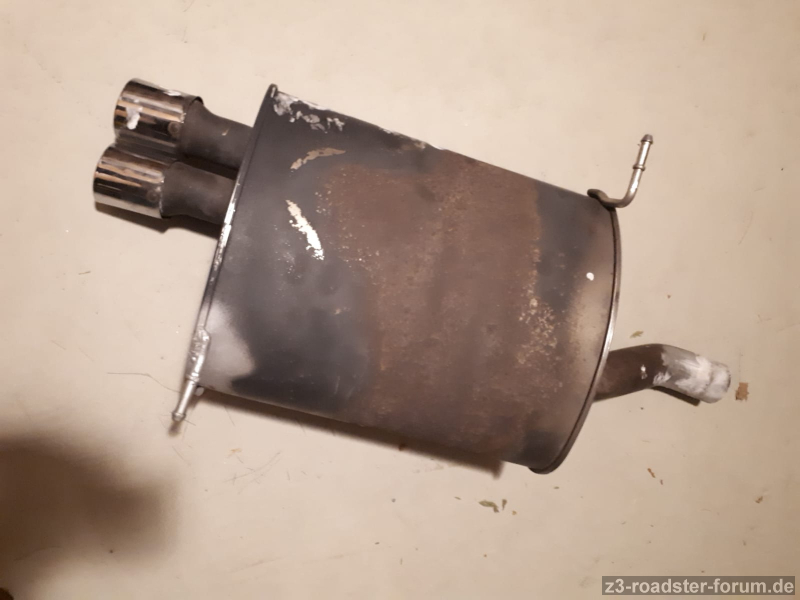

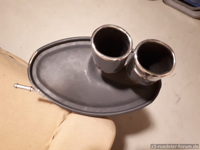

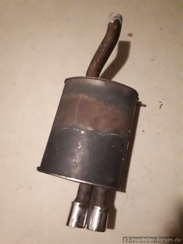

Beitragvon Z3 for us » 13.09.2025 10:30
hier die vereinbarten Fotos!
Das weitere über PN.
Nachschalldämpfer 3
Nachschalldämpfer 2
Nachschalldämpfer
Nachschalldämpfer 1

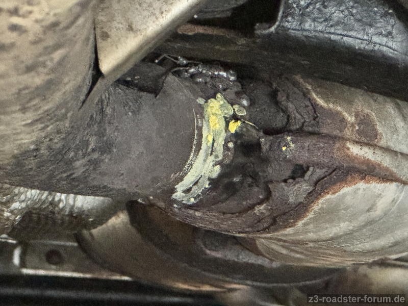

Beitragvon Z3vonMama » 15.09.2025 09:54
Auf dem Foto kann man grob die verrostete Stelle erkennen. Wie gesagt ist der Endschalldämpfer ok, es ist das Teil davor, was kaputt ist.

Beitragvon eisi » 15.09.2025 10:34
Das marode Teil im Bild ist der MSD, der offensichtlich nicht mehr zu retten ist.
Alternativ könnte man einen Teileverwerter aufsuchen und dort neben einem vom 2.8er Z3 auch nach dem MSD 323ti compact suchen, der passen würde.
