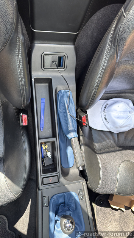

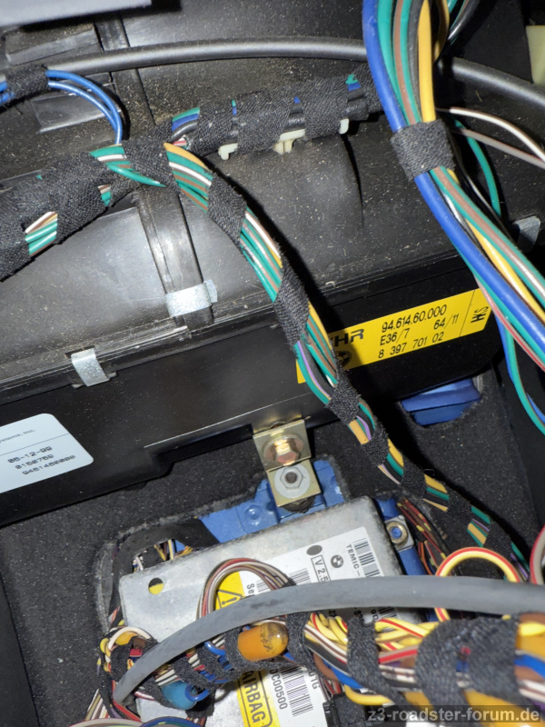

- Original BMW Radio gegen Blaupunkt Frankfurt 82 DAB inkl. Blaupunkt DAB Verstärker getauscht
- USB in die Mittelkonsole hinter dem Sitz vom Radio aus verlegt

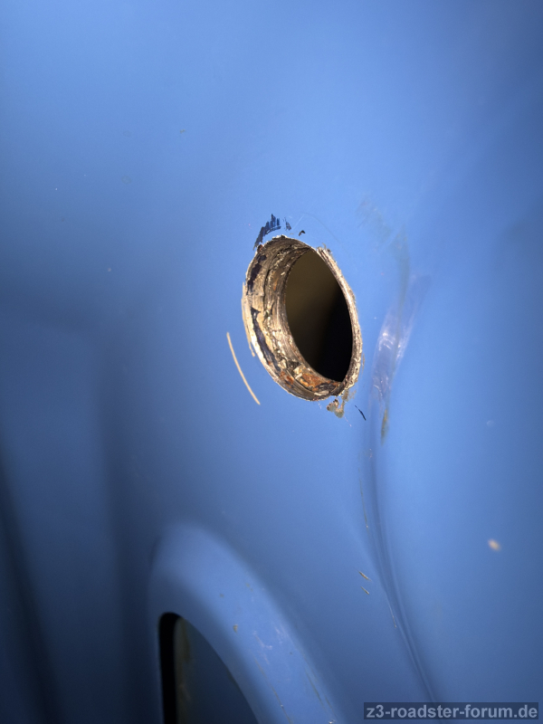

- Ich habe Löcher für den Gepäckträger in der Heckklappe, aber im Moment noch keinen Gepäckträger, nur die Stopfen. Die Löcher waren etwas korrodiert, weil die Dichtungen aus Schaumgummi aufgegeben haben und gewechselt werden wollten. Die Löcher habe ich ausgeschliffen, mit Rostwandler versehen, mit minimal Spachtel die Löcher an den Seiten aufgefüllt und lackiert. Dichtungen wurden aus einer EPDM Matte geschnitten.

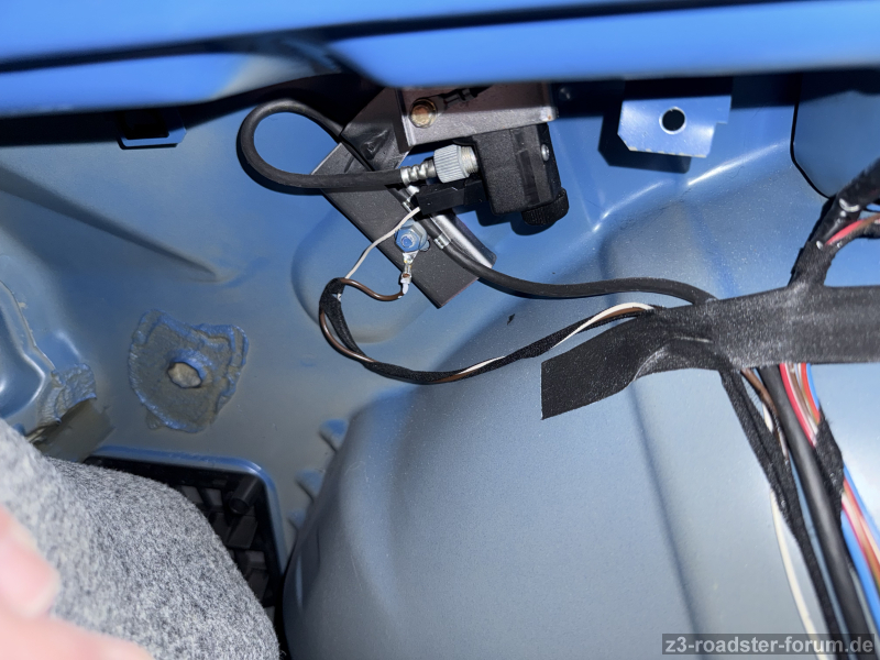

- Antenne und Dichtungen getauscht

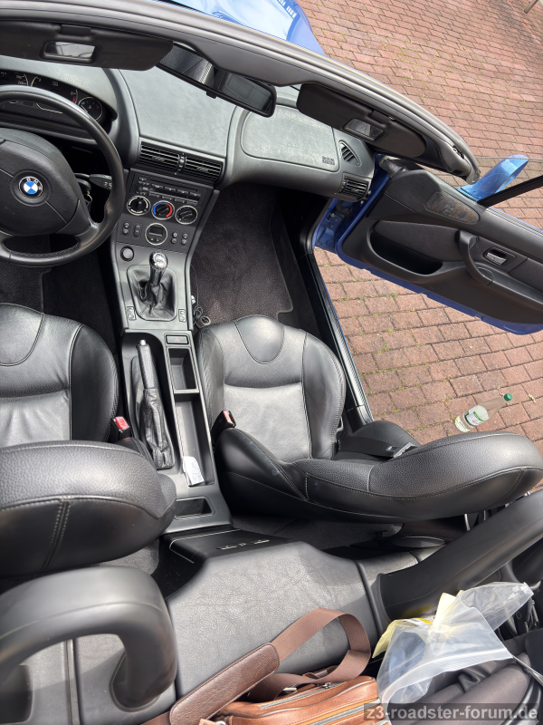

- Handbremsbalg und Schalthebelbalg waren rissig und die Nasen waren abgebrochen, beides wurde durch neue Teile in Estorilblau ersetzt
- Original Schalthebel gegen den kürzeren Performance Schalthebel getauscht

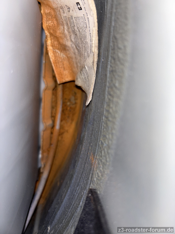

Die Batterieentlüftung war wohl in all den Jahren beim Händler nicht angeschlossen, deshalb war die Batteriehalterung inkl. des Werkzeugsets gerostet. Gut, wurde nachträglich behoben und mittlerweile ist die Entlüftung auch angeschlossen.

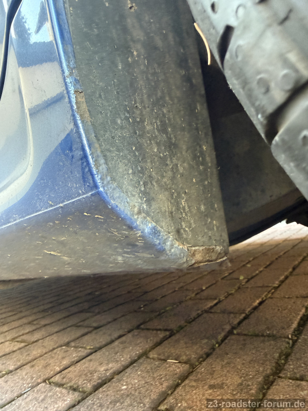

Rechter Schweller vorne

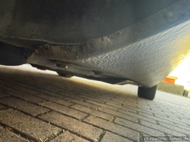

Rechter Schweller hinten
Batteriefach
Loch für Gepäckträger, links unten im Hohlraum ist wohl Mike Sanders Fett o.ä. zu erkennen

Zum Bild "Batteriefach": Hier herrscht tatsächlich absolut dringender Handlungsbedarf - ansonsten könnt´s übel ausgehen.
Batterie abklemmen und ausbauen.
Anschließend erstmal alles sauber machen und eine detaillierte Schadensaufnahme starten: Wo ist oberflächlich und wo schon im Material Rost.
Dann der Sache dienlich vorgehen: Dazu gibt es hier im Forum genügend Beiträge und mit den detaillierten Bildern der Schadensaufnahme auch gerne Fragen dazu stellen. Denn: Jeder Z3 altert hier im Forum irgendwie anders :pssst:
Dann kann man Dir zielführend helfen und am Ende wird alles gut - und wenn es noch nicht gut ist, ist es noch nicht zu Ende :!:
