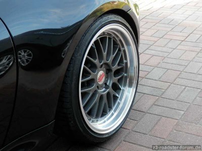

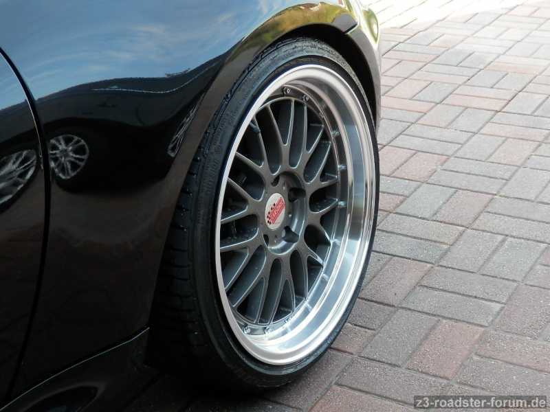

Wenn hier jemand seine Styling 40 Felgen, 7.5 und 9x17 verkaufen möchte bitte bei mir melden.
Alternativ könnte man auch tauschen gegen meine 19 Zoll Carsonic( ähnlich BBS Le Manns)
