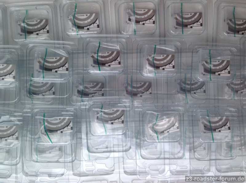

After having had the infamous broken "platine tankgeber" 2 times and realizing buying whole new "tankgeber" was only option I decided to search for a different solution.

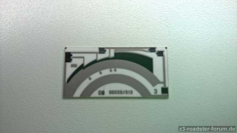

It was a complicated and expensive process but finally managed to get the platine made by a specialized car electronics company. This ceramic plate has exactly the same dimensions and electronic resistance as the original ones. The plates haves been thoroughly tested.
In concert with Toni I would also like to give the German Z3 community to buy such a plate at a very good price (instead of roughly 300 euro for the whole new "tankgeber")
This is probably a one time opportunity, since having these made was expensive and complicated. (But fun to do!)
The price is €24,50 including shipping to Germany.
If you are interested please sent me a private message with your post adress. I will sent you one and give you my bank details for payment. Thank you for reading.

mit freundlicher Genehmigung von Google Translate :) In der Zwischenzeit schon einige Platinen über andere Kanäle vertrieben, so Preis sinkt, bis sie ausverkauft sind. 20 € mit Versand nach Europa.
(auch über ebay verfügbar, können Sie es finden Sie unter 8896039/013 , etwas teurer wegen ebay PayPal-Gebühren)

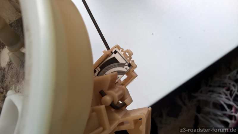

die Lage der Platinen, einfach auf dem Behälter klicken:

Your sensor board is equal compared with the board in my new BMW fuel pump unit assy.
Offline I could only check the resistor values and these are looking fine so far.
So I don't see upcoming issues when I replace the sensor board in our Z3 1.9.

Nachdem ich jetzt drei Tankgeber/Benzinpumpen mit zerschossener Platine hier liegen habe, habe ich ebenfalls Ersatzplatinen bei Mirage gekauft.
Für alle noch mal zur Info: Man zerstört sich diese Platinen ( wie auch bei mir) durch einen verstopften Aktivkohlefilter.
Ein Wechsel steht in keiner BMW-Serviceliste.
Aber spätestens nach 100tkm sollte er gewechselt werden.
In den nächsten Jahren wird es viele Betroffene mit dem Schaden geben.
Ist viel billiger als den Tank zu öffnen etc.
