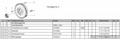

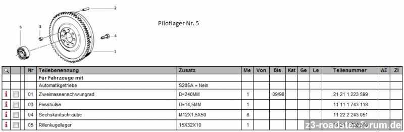

Dringend darauf achten, dass vor dem Anflanschen des Schaltgetriebes ein Pilotlager in der Kurbelwelle verbaut wird. Laut meinen Unterlagen haben das Automatikmotore nicht verbaut.
Teil Nummer 5
