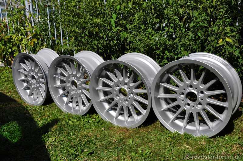

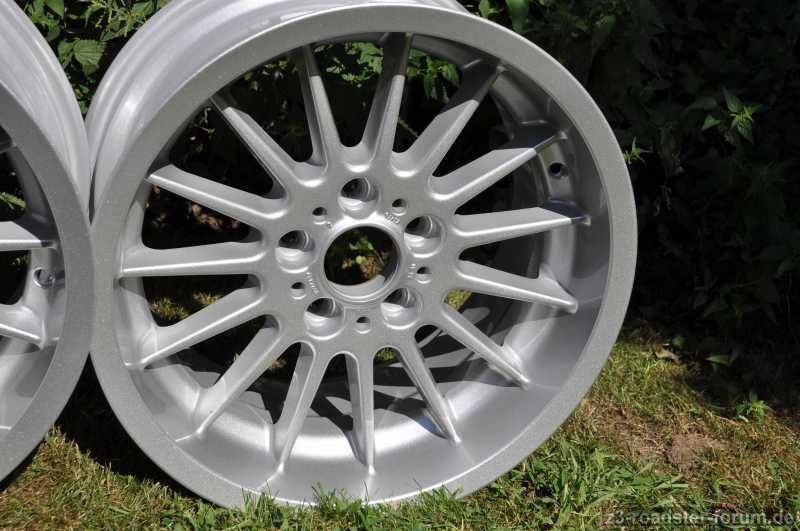

Ich biete hier einen ganz neu pulvergestrahlten Satz Styling 32 in 8 und 9X17 ET 26 vom 5er.
Die Felgen haben absolut keine Macken!
Festpreis 375,-
Abholung 59439 Holzwickede, oder Versand, der dann vom Käufer selbst organisiert werden muss.

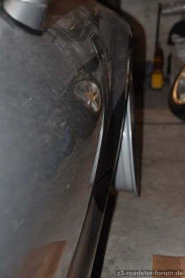

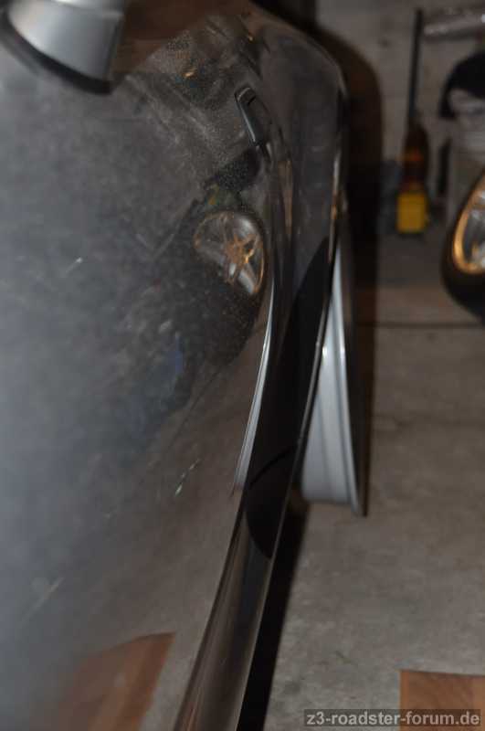

Hallo Robert!
Vorne haben sie ET20. Ich hatte hinten bei meinem mal eine draufgesteckt. War mir noch zu weit im Radkasten drin. Die Felgen passen aber ohne Zentrierringe auf die Nabe!
Demnach kann ich nicht genau sagen, von welchem Modell die stammen.Sollte aber schon eigentlich vom E39 sein.

soweit ich bisher lesen konnte, gibt es bei den 9x17 Et20 wohl das Problem, dass diese nur passen, wenn die Kanten umgelegt werden und gezogen wird.
Weist du oder ein anderer User, ob die ET26 ohne Arbeiten passen würden?
Dann würde ich die Felgen nehmen...

ich bin ja aus der E36 Scene, da fahren die Jungs die Felgen mit 215er Reifen auf der 9er Felge. Kanten müssen angelegt werden, wenn der Tüv-Prüfer nen schlechten Tag hat :wink:
Der Zetti hat ja aber die E30 Hinterachse, die meinesachtens kürzer ist.Man sieht es auf den Bildern wohl zu schlecht an Meinem. Mein Turnschuh ist aber auch bissl gezogen.Die 9er Felge stand mir definitiv zu weit drin.Deshalb habe ich mich auch gegen die Felgen entschieden.
Aber bevors im Nachhinein Ärger gibt, mach Dich selbst schlau :wink:
