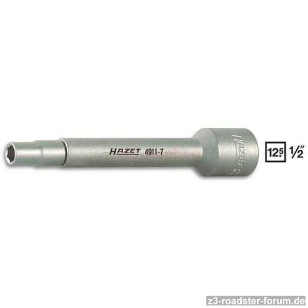

ich will dem Beispiel von Sway folgen und auch ein kleines Spezialwerkzeug anbieten zum Verleih.
Wer interessiert ist bitte per PN bei mir melden.
Hier noch ein paar Details:
HAZET Steckschlüssel- Einsatz 4911-8 6Kant.
Dieser wird benutzt um bei der Demontage des Federbeins die Kolbenstange von oben betrachtet zu kontern bei gleichzeitiger Drehung der Hauptmutter.

Anmerkung zur Montage des Federbeins: Ein Schlagschrauber mit Bums dreht einem die Mutter auch ohne Kontern auf!
Hab ich damals bei BMW machen lassen, die haben den Stift kurz das Ding in die Hand gedrückt und schnell aufgeschraubt - für Umme!

Tommi123 hat geschrieben:Anmerkung zur Montage des Federbeins: Ein Schlagschrauber mit Bums dreht einem die Mutter auch ohne Kontern auf!
Hab ich damals bei BMW machen lassen...
Einbau oder Ausbau:?: :?: :?:
Der Zusammenbau damit wäre für 'ne "Fachwerkstatt" ziemlich grenzwertig :!: :!: :!:
Schau mal dir mal die Einbauinfos namhafter Stoßdämpferhersteller an...da steht ausdrücklich:"...kein Schlagschrauber an der Kolbenstange..."
Das kann das Ventilsystem im Dämpfer schädigen.
Nur zum Ausbau alter/defekter Dämpfer ist der Schlagschrauber O.K. und bei angerosteten Muttern meist die einzige Lösung

Wenn man die Kolbenstange mit einem dicken Leder und eine Zange festhält, geht sogar das anziehen recht problemlos. Ist allerdings Tüddelei, gebe ich zu. Besser ist es immer das passende Werkzeug zu haben.

ich bin über Dein Angebot gestolpert und ich finde es toll, dass Du hier ähnlich wie Sway es umsetzt.Die Abbildung vom Werkzeug mit Deiner Beschreibung ist Unterschiedlich dargestellt. Richtig ist zur Folge Deine Beschreibung 4911-8. Denn das abgebildete Werkzeug passt nur für Mercedes.
Habe mich im Fachhandel kundig gemacht und der hat mich darauf hingewiesen. Das Werkzeug selbst ist ein Auslauf und wird in Zukunft schwer zu Kaufen zu sein.
Also bewahre es gut auf!
