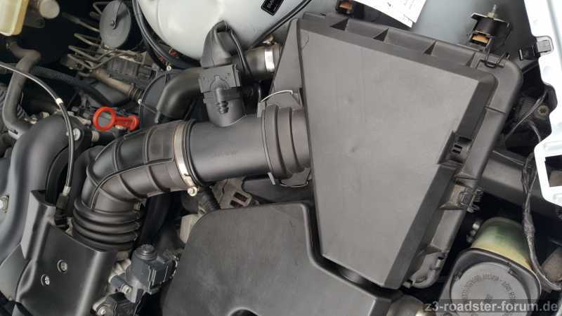

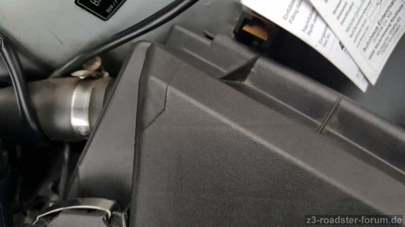

Nachdem mein Handy wieder funktioniert kann ich auch wieder Fotos machen....das Teil was ein abgeschnittene Rechteck aussieht meinte ich. Sollte irgendjemand sowas haben wäre ich interessiert. Man sieht auch deutlich den Riss.

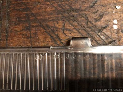

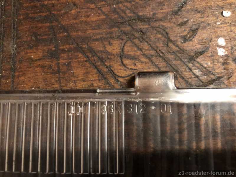

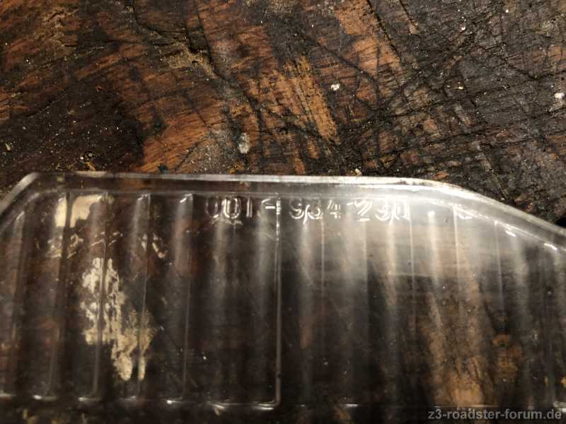

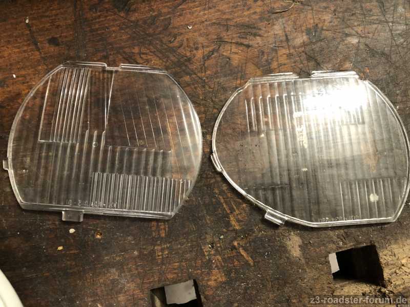

Triple: siehe Fotos. Die zwei habe ich noch separat rumliegen.

@foreveryoung: der luftfilterkasten ist identisch mit dem e36 Compact 316i mit 1.9l - somit dürfte das Teil leicht beim Schrottplatz zu haben sein.
Hast du da die Möglichkeit in der Nähe bei dir? Sonst kann ich nächste Woche mal mit schauen - mein toller „Premium“-5er braucht nach den Winter mal wieder ein bisschen Blech ;-)

Jetzt bitte nicht lachen - dieser Deckel hat an der einen Ecke den gleichen "Riss" wie meiner... Ist das womöglich gar kein Riss? Muss das Ding mal abschrauben und genauer unter die Lupe nehmen...

Dort könnte die Trennebene der Negativformen beim Spritzguss sein.

da ich heute meinem Zetti etwas Pflege zum Saisonstart gegönnt habe, hab ich mal genau auf meinen Luftfilterdeckel geschaut und siehe da...Dein Riss ist, wie von batleth bereits vermutet, definitiv ein Guß,-oder Spritzrand ab Werk. Meiner hat das nämlich auch....
Also keine Sorge.... :thumpsup:
