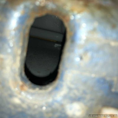

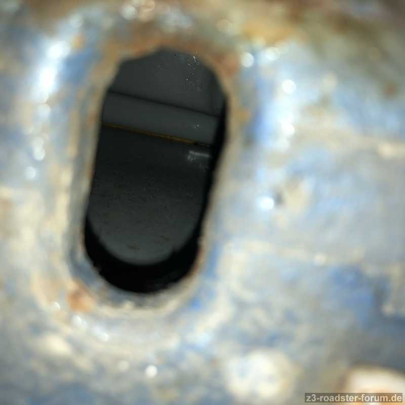

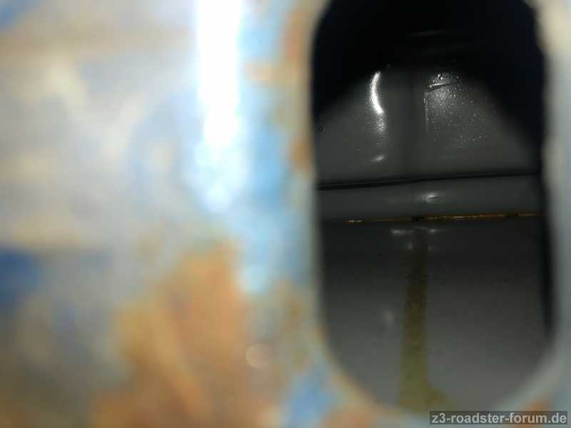

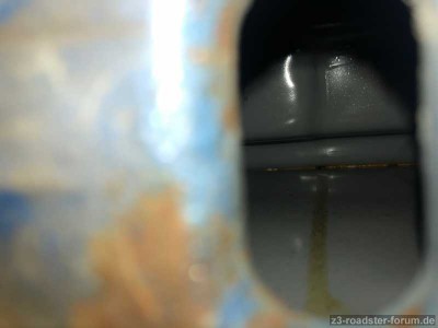

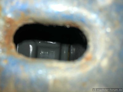

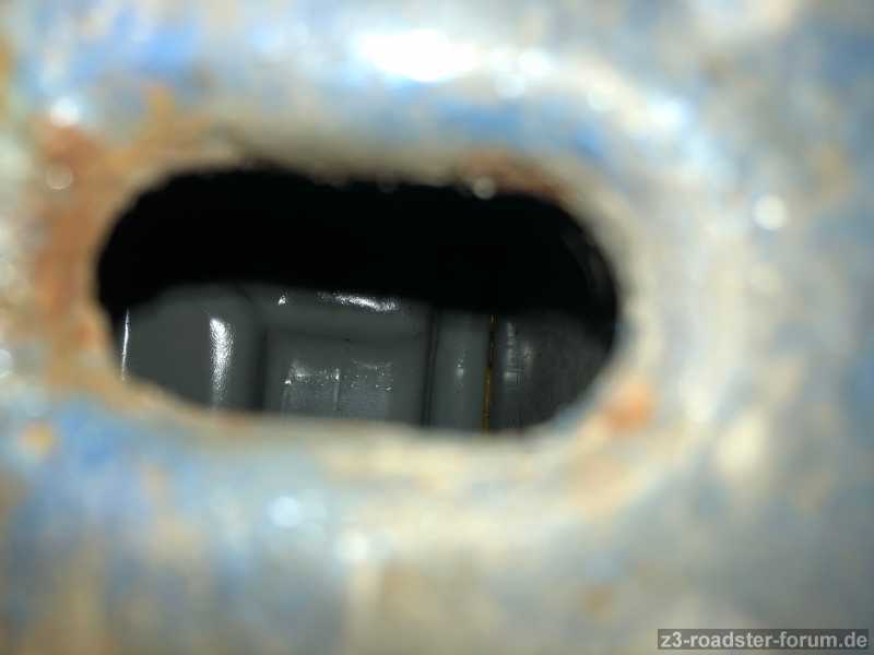

Schraub mal die Wagenheberaufnahmen ab und mach mal Bilder wie es darunter aussieht.
Da kann man sich besser ein Bild vom Rost an der Karosserie machen.
Wenn du Glück hast ist nicht so schlimm.

Anbei noch die Fotos (re und li) durch die Wagenheberansätze: (Bin positiv überrascht :thumpsup: )
Ansicht 1 Schweller Innen
Ansicht 21 Schweller Innen
Ansicht 3 Schweller Innen

Beitragvon OQ3 » 18.08.2018 16:29
Das ist nicht so schlimm.
Klar muss man dabei gehen um den Rost zu entfernen/konsevieren aber alles noch normal.
Bei dir sind es nur die Schwellerblenden die es erwischt hat.
Hätte der Tüv Onkel auch wissen müssen....
Neue/ gebrauchte besorgen, lackieren und gut ist es

Meiner Meinung nach sollte der TÜV-Prüfer seinen Job wechseln! Oder hat er dir zusammen mit dem Bericht auch gleich ein gnädiges Kaufangebot unterbreitet??
Durchgerostet sind hier LEDIGLICH die Verblendungen. Das sund keine tragenden Teile, der eigentliche Schweller sitzt darunter und dürfte nicht mehr als Flugrost aufweisen wenn man Alter und Kilometerleistung zugrunde legt.
Selbst mit diesem optischen Schadensbild darf die Plakette nicht verwehrt werden.
Und was zwei neue Schwellerverblendungen mit Lackierung kosten wurde oben schon erwähnt.
Bleibt also noch der ABS-Fehler, auf den du dich dann besser konzentrieren kannst. Manchmal reicht schon eine Reinigung der Sensoren und der Kontaktscheiben um das System wieder instand zu setzen.
