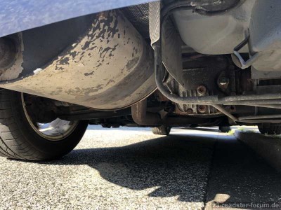

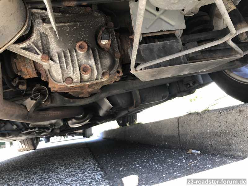

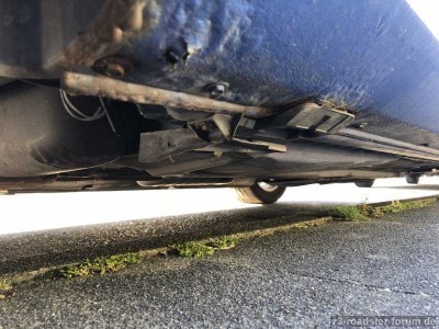

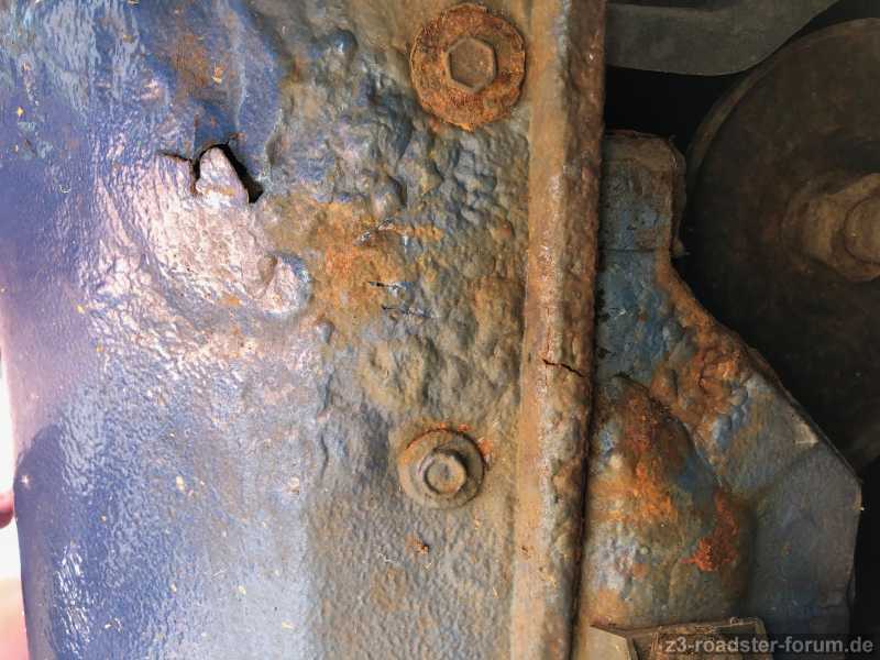

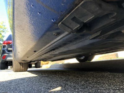

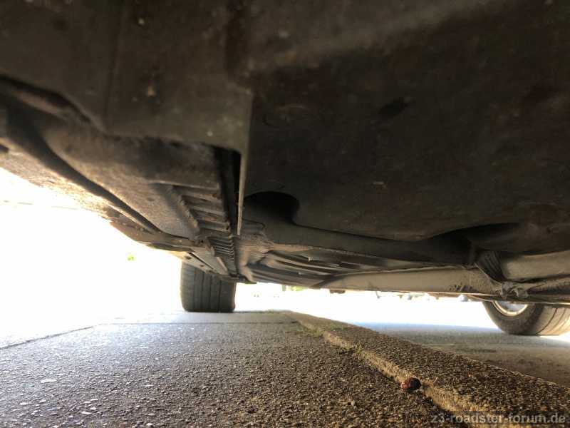

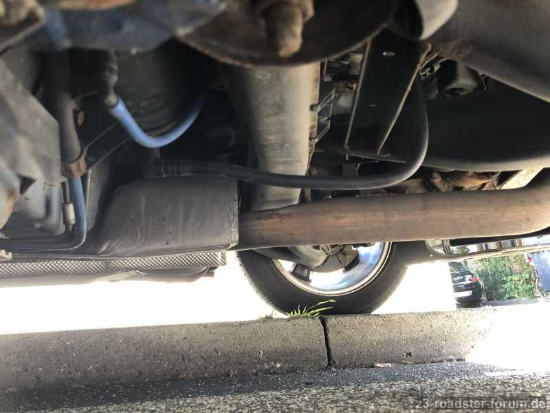

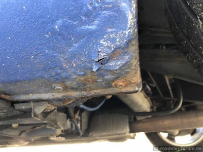

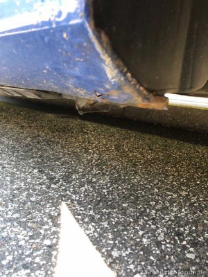

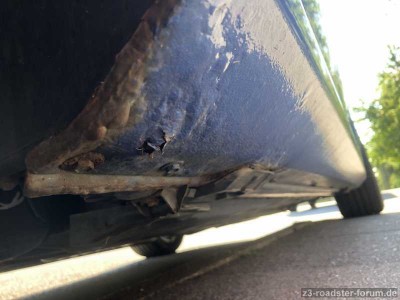

Beitragvon Fabian_90 » 18.08.2018 09:03
Guten Morgen Zetti Gemeinde,
leider war ich bei der TÜV Abnahme nicht anwesend, da diese hier in Hamburg bei B&K durchgeführt wurde.

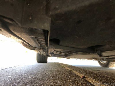

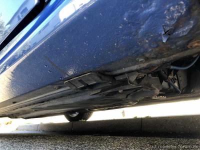

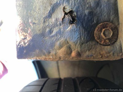

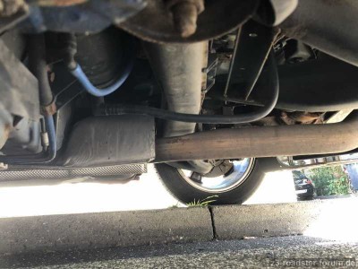

Ich habe heute morgen versucht Fotos vom Unterboden des Zettis zu machen. Insgesamt sieht man, dass der Prüfer beide Schwellerbleche hinten mit einem Schraubendreher durchgestochen hat. Wie es nun dahinter aussieht kann ich nicht beurteilen. Der Servicemeister erklärte mir allerdings, dass der Rahmen nicht durchgerostet sein soll. Das entspricht auch dem Reparatur"angebot", welches mir BMW vorgelegt hat. Er sprach von Kosten im Bereich von 2500 bis 3000€ für beide Seiten inkl. Lackieren bei einem Stundensatz von 180€ (die merken doch nichts mehr?! :thumpsdown: ). Nichtsdestotrotz würde ich auch bei einem Karosseriebauer konservativ von 1000€ pro Seite ausgehen, wenn man es ordentlich und nachhaltig reparieren möchte! So ich hoffe die Infos und Bilder helfen erstmal weiter.
Ich denke es lohnt sich auf jeden Fall Zetti wieder fit zu machen. Da ich allerdings berufsbedingt nicht einmal zum Fahren komme, ist eine Reparatur in Eigenleistung unsinnig. Auch wenn man auf mein Alter guckt, sieht es wohl mittelfristig nach Autos mit mehr als 2 Sitzplätzen aus :? Von daher ist meine Entscheidung den Wagen abzugeben.
Aufnahme im Bereich des Auspuffs
Differential und HA
Unterboden im Bereich HA
Rost Nah Schweller Links
Rost Nah Schweller Rechts
Ansicht 1 Schweller Hinten Links
Ansicht 2 Schweller Hinten Links
Ansicht 3 Schweller Hinten Links
Ansicht 1 Schweller Hinten Rechts
Ansicht 2 Schweller Hinten Rechts

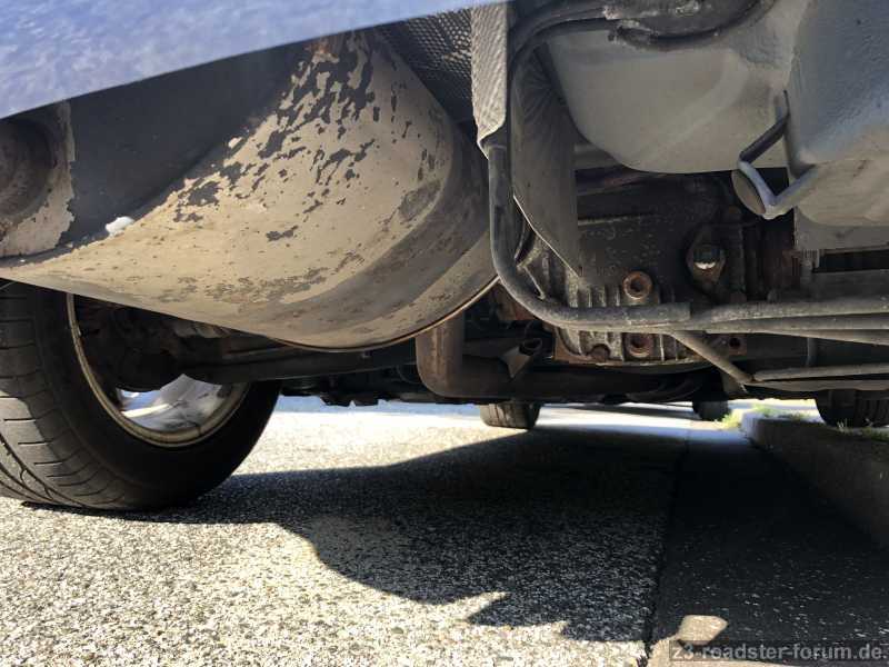

Beitragvon Fabian_90 » 18.08.2018 09:06
Nachtrag: Durch Limitierung der Bilder noch "Gesamtaufnahmen"
Ansicht 1 Schweller Links
Ansicht 1 Schweller Rechts
Ansicht Unterboden

Beitragvon batleth » 18.08.2018 09:55
Ok, die sind wirklich absolut durch!
Sowas krasses habe ich noch nicht gesehen.
Schweller kosten 160€ pro Seite, also 320€. Mit Lackierung sinds etwa 600€.
Der Träger mag in Ordnung sein, hat aber definitiv auch Rost, der entfernt werden muss. 1000€ insgesamt sollte gut hinkommen.
Ich frage mich allerdings, ob es nicht sinnvoller wäre, die Reparaturen noch durchführen zu lassen und dann den Wagen mit mehr als 3500 + Reparatur zu verkaufen.
Einen sonderlich guten Eindruck macht der Rost jedenfalls nicht.
Die Preise werden ja nicht hart kalkuliert wie bei einem jungen Golf. Beim Z3 gehts nur um Emotionen.
Dein angegebener Preis lockt sehr, aber nach diesen Bildern schrecke ich eher zurück. Es lässt auf die allgemeine Pflege des Fahrzeugs schließen. Es steht eigentlich im Widerspruch zu dem, was du an o.g. Reparaturen durchgeführt hast.
Ich will dir auf keinen Fall auf den Schlips treten, sondern nur andeuten, was eventuell einige Interessenten denken könnten.

Re: BMW Z3 2.0 Roadster ohne HU
Beitragvon der_Thomas » 18.08.2018 11:21
Bei meinem Z3 (der übrigens auch aus Hamburg kam) waren augenscheinlich nur die vordersten Schwellerspitzen weggerostet, also viel viel weniger dramatisch, als hier. Und selbst da waren schon das vordere Abschlussblech am Rahmen auf einer Seite stark angerostet und auf der anderen Seite wegen eines fehlenden Hohlraumstopfens komplett durch.
Der Aussage des BMW-Meisters ist daher kein Glauben zu schenken. Man müsste die Räder abnehmen, die Radhausschalen entfernen und kann dann überhaupt erst die kritischen Schottbleche sehen. Auch von unten kann man diese Bleche nur ohne Radhausschalen sehen.
Eine optische Kontrolle reicht aber nicht, weil teilweise der PVC-Unterbodenschutz noch da ist, das Blech dahinter aber komplett weggerostet ist.
Deshalb drückt man mit dem Daumen etwas kräftiger rings um die großen Löcher unten und schaut, ob es nachgibt und knusprig ist.
Alles andere ist (ich bitte um Entschuldigung) Augenwischerei.
