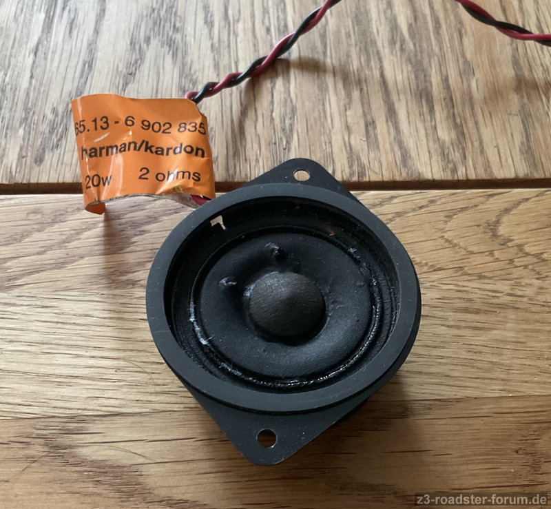

ich suche einen Mitteltöner von Harman Kardon.
65.13-6902835
LG Fredi

Moin,
der gesuchte Mitteltonlautsprecher, Impedanz 2 Ohm wurde durch das Modell
65138374982 ersetzt. Angeblich rückwirkend austauschbar!
Auf Fotos des neueren Modells wird jedoch eine Impedanz 8 Ohm angeben. Weiß jemand, ob das die einzige Änderung ist, und ich das neuere Modell verwenden kann?
Fredi

4-fache Impedanz.. das ist auf keinen Fall sinnvoll kompatibel, ohne Änderung der Frequenzweiche und evtl. Endstufe.
Gruß Steffen

Bemerkenswert ist, dass lt. BMW-Teilekatalog sowohl die 2 Ohm als auch die 8 Ohm Mitteltonlautsprecher an den gleichen HK-Verstärker 65126902840 angeschlossen werden können.

Nicht nur die "Ohmzahl" (Impedanz), sondern alles muss zusammen passen. Impedanz ist die Bezeichnung des frequenzabhängigen Widerstands. Ein bestimmter Ohmwert gilt also auch nur für eine bestimmte Frequenz bzw. ungefähr für einen kleinen Frequenzbereich.
Dementsprechend müssen Frequenzweiche, Verstärkerleistung und das Zusammenspiel der verschiedenen Wege (Hoch-/Mittel-/Tieftöner) zumindest halbwegs abgestimmt sein.
Gruß Steffen, der früher im Heimbereich schon LS selbst berechnet und gebaut hat
