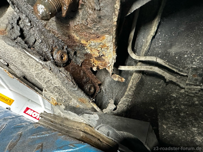

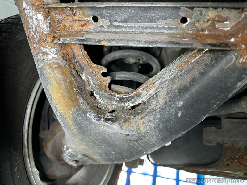

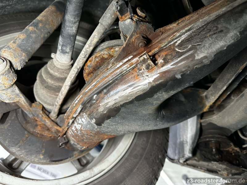

Ich bin aus St. Gallen / Schweiz und habe einen Z3 Roadster 2.8 aus 1998 mit knapp 298'000km. Laut meinem Garagisten-Kumpel kriege ich ihn nicht mehr durch die MFK, weil die beiden Längslenker hinten links und hinten rechts durchgerostet sind. Bilder habe ich hier angehängt.

Au.. Au... das sieht sehr übel aus! Ich gehe fest davon aus, dass es damit nicht getan ist. Das sieht man bei einem Z3 selten, und zeugt von massiver Wintermisshandlung bei Null Rostvorsorge :| Fast Endstadium, würde ich sagen, und der Rest wird dann nicht besser sein. Die Schubstreben (letztes Bild) sind auch hinüber. Wie sieht es denn unter den Schwellerverkleidungen aus? Und wie sehen die oberen Federaufnahmen aus?
Breite Längslenker sind Mangelware und teuer, weil Sechszylinder typischerweise nicht oft geschlachtet werden. Es sei denn sie sehen so aus wie Deiner untenrum :pssst: Deren Teile sind dann aber entsprechend genauso unbrauchbar.
Ohne einen Karosseriebauer im Freundeskreis, der da für lau mit Hand anlegt, sieht mir das nach einem wirtschaftlichen Totalschaden aus, und das will bei einem Sechszylinder schon was heißen :shock:

Danke vielmals Steffen und ja, das Auto wurde halt schon ganzjährig gefahren, auch in sehr weissen Wintern, und auch schon mal mit Schneeketten über den Julierpass... ;)
