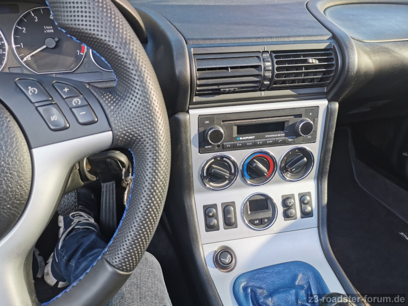

Beitragvon OldsCool » 12.05.2025 11:21
Multifunktionstasten vom E46 und ein Schleifring vom E38 mit Lenkradheizung, bei dem man die Stecker passend umlöten muss. Der Rest ist quasi Plug&Play (die Tasten im Lenkrad kommunizieren bei M52TU- und M54-Motoren direkt mit dem Motorsteuergerät, Kabel liegt schon unterm Lenkrad).
Herausforderung ist einen bezahlbaren Schleifring zu bekommen. Gebraucht selten wie weiße Coupé-Rückleuchten, Neupreis 170€
