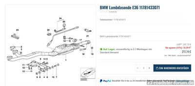

Guckst Du: [Link ist nur für registrierte Benutzer sichtbar]
Ich persönlich würde den Schlächter meines Vertrauens konsultieren. E36 Teile sollten ausreichend am Markt verfügbar sein.

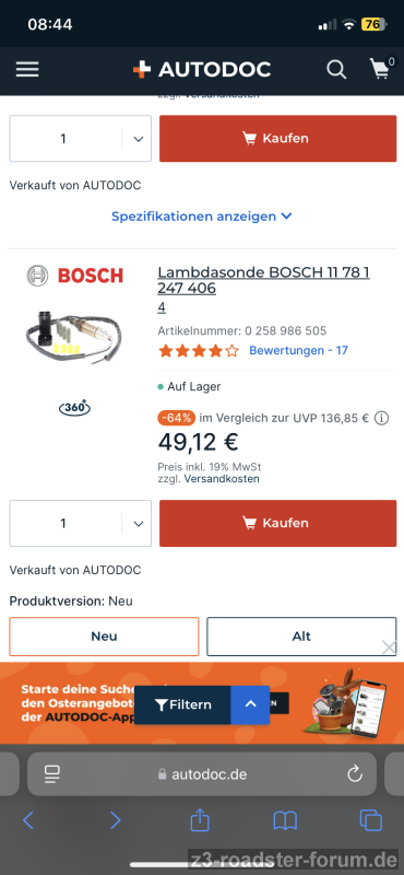

Eine gebrauchte Lambdasonde ist ungefähr so sinnvoll wie gebrauchter Sprit :? 2 neue Bosch-Sonden und fertig. Dürften so um die 50€ liegen.
Gruß Steffen
Beiträge: 7725
Registriert: 05.06.2019 14:08
Re: Suche lamdasonde z3 2.8 einfachvanos
Beitragvon Gioi » 19.04.2025 08:32
Wo gibts die 25 € Bosch Sonde?

Beitragvon radioactiveman » 19.04.2025 08:48
Pro Stück 50€ —> z.B. Regelsonde Z3 M43

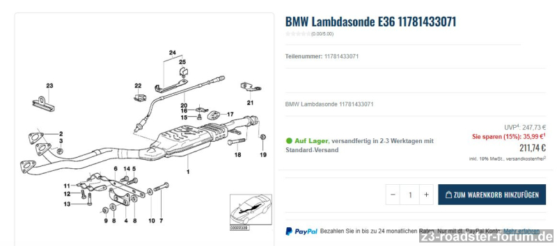

Sorry , aber bei falschen , nicht passenden Lambdasonden Empfehlungen beim 2.8er SV reagiere ich immer etwas allergisch auf Hinweise , die noch mehr Probleme am
Motor produzieren werden , daher die Bitte , sich das hier mal durchzulesen ( perfekt beschrieben , daher via Zitat ) :
Spassmobil hat geschrieben:Hallo, kurze Info
alle Lambdasonden messen den Restsauerstoff im Abgas( Grundaufgabe der Lambdasonde), nur
die Lambdasonde des SV Motor M52... , die arbeitet nach dem Widerstandssprungmessprinzip. Dieses Arbeitsprinzip ist sehr selten bei den verschiedenen Fahrzeughersteller verbreitet. Hier wird mit einen Spannungswert zwischen 0- bis ca. 5 Volt gearbeitet.
die Lambdasonde des DV Motor M52... , die arbeitet nach dem Spannungssprungmessprinzip. Dieses Messverfahren wird sehr häufig verwendet, somit ein absolutes Massenprodukt und es gibt hier die verschiedenen Einheitssonden im Netz.
Hier wird aber mit einem Spannungswert zwischen 200 mV bis 800mV gearbeitet.
Die zwei Messverfahren sind nicht untereinander austauschbar.
Da sehe ich den Preisunterschied der zwei Typen von Lambdasonden, einmal Massenprodukt, einmal Seltenheitswert. Sollten weitere Informationen des technischen Hintergrund benötigt werden schau mal im Netz nach , es gibt ja viele Möglichkeiten z.B. bei NGK oder bei Bosch .
Grüße und ich hoffe ich konnte dir helfen
Hermann
PS: FAE hat die Siemens glaube ich auch nachgebaut und die Qualität soll soweit i.O. sein , aber andersrum

Beitragvon pat.zet » 20.04.2025 09:39
Prinzipell sind die Einzelvanos sonden teurer ! wie für den DV Motor .....
da es Zirkonium sonden sein müssten, dazu kommt das man sich mit " billig Lambdasonden " Regelprobleme ins Auto holen kann, das ist meine Erfahrung, gebrauchte Sonden sind auch nur als Not überbrückung zu sehen, da Lambdasonden ab 100 TkM verschlissen sein können, und somit auch keine gescheiten werte mehr liefern können
Daher habe ich für meine EV Motoren NTK oder BMW OE sonden gekauft auch wenn eine 120 € kostet... :wink:
