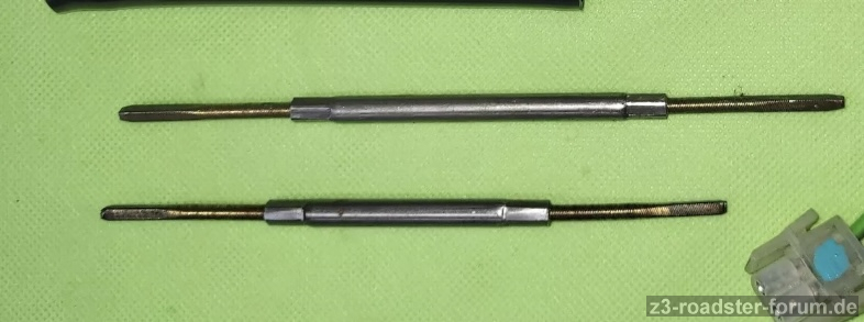

Vergleiche mal die Längen.

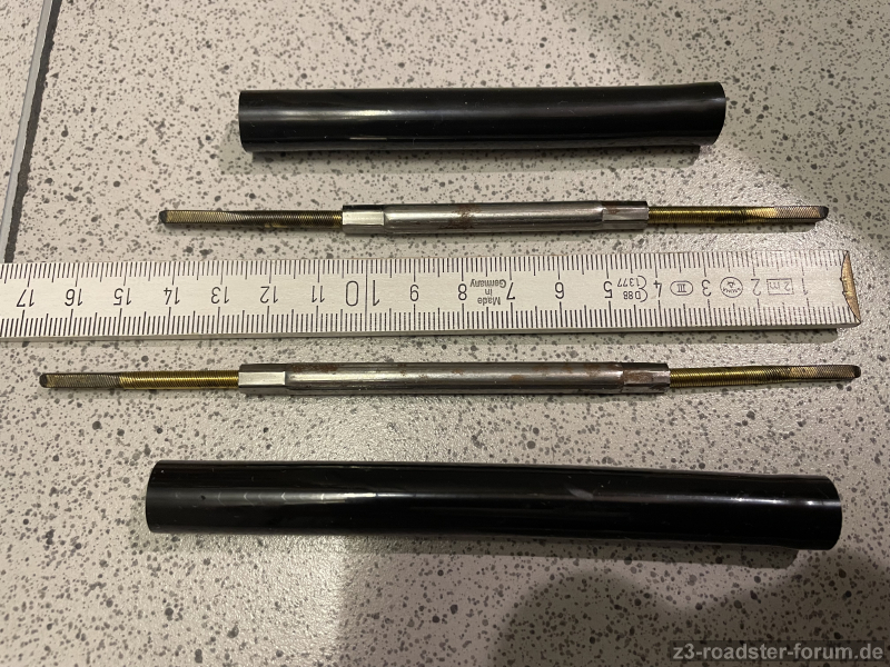

Ich habe noch die alten, aber die sind krumm und eins davon ist kaputt und die haben definitiv unterschiedliche Längen. Meine Messungen 165/144mm stimmen mit der Nr.4 überein. Ich denke die Nr. 4 die du gemeint hast passt. Es kann natürlich auch sein, dass die Teilenummer die man mir bei BMW genannt hat nicht richtig ist. Dazu tendiere ich eher, denn die „Jungs“ bei BMW waren sich sowieso nicht sicher.

Die ...593 die Dir genannt wurde ist ebenfalls im Teilekatalog fürs VFL zu finden, 154mm lang, und beim FL nicht mehr aufgeführt. Evtl. hat man da was über die Baujahre verbessert. Die ...593 ist auch nicht mehr erhältlich. In dem Fall geht Nachmessen vor Teilenummer :wink:

Deshalb habe ich ja nachgemessen und bin bei den beiden Wellen auf 1x 165 und 1x auf 144mm gekommen. :wink:

Ich habe 9 Sitzgestelle, 4 davon vollzählig, 1 mit dem Motorantrieb Längsverstellung, 3 ohne Motoren.
An allen sind die gleichen Wellengrößen drin.
