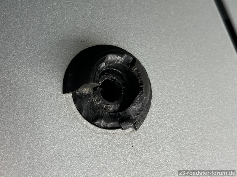

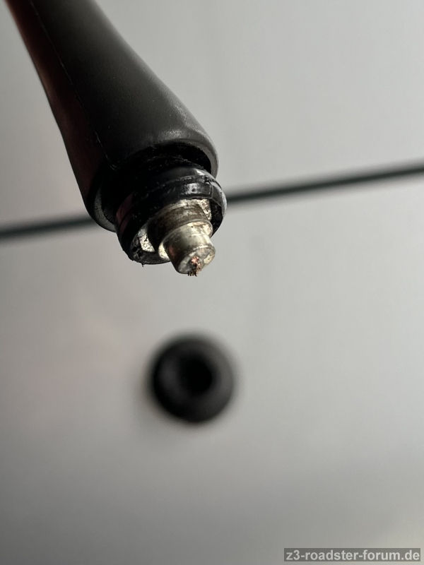

Leider ist mir aber direkt am ersten Tag die Antenne abgebrochen, die Manschette war porös und dadurch ist das Gewinde verrostet. Weil er ein elektrisches Verdeck hat kommt man auch nur schwer an die Stelle ran :(

Die Antenne kannst du leicht selbst wechseln, Seiteninnenverkleidung links im Kofferraum entfernen, Hydraulikpumpe Verdeck losschrauben und zur Seite hängen dann kommst du gut an den Antennenfuß, diesen ebenfalls losschrauben. Massekabel abschrauben und Antenne nach unten rausziehen. Neue Antenne mit Fuß sowie Gummitülle innen am Antennenfuß und eine neue Antennentülle außen besorgen (Achtung: Für die äußere Antennentülle gibt es 2 Varianten, du brauchst die für das FL-Modell). Äußere Tülle mit viel Silikonspray in den Kotflügel einsetzen, Antenne wieder mit der inneren Tülle (ebenfalls Sikikon Spray benutzen) von unten einfädeln und darauf achten das beide Tüllen ineinander einrasten. Alles ausrichten und wieder festschrauben...

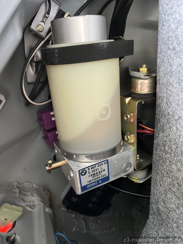

Bei der Gelegenheit auch prüfen ob genug Hydrauliköl in der Verdeckpumpe ist...Der richtige Ölstand siehe Bild

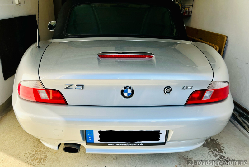

Ist es normal, dass auf der Heckklappe 1,8 steht es aber de facto, auch laut Fahrzeugschein, ein 1,9er (1895ccm) ist?

Anbei ein paar Fotos wie die Antenne aussieht und wieviel Hydrauliköl noch im Verdeck ist.
Nein das nicht nicht normal, nur das VFL Modell mit den 1796ccm/115PS hatte die Bezeichnung 1.8. Wobei es auch später noch ein Übergangsmodell VFL mit neueren 1895ccm/118PS Motor gab. Dieses wurde auch noch mit 1.8 bezeichnet. Mit dem Modellwechsel zum Facelift in 04/1999 ist die richtige Bezeichnung 1.9i.

Ölstand ist ok, der sollte ca. mittig der Kreises sein

Also ist mein kleiner Flitzer aufgrund seiner Beschriftung auf der Heckklappe eine Besonderheit. Er hatte nämlich keinen Unfall und ist wie gesagt aus 1. Hand. Dann wurde ja damals in Amerika die falsche Zahl hinten drauf geklebt :-D

Immer noch besser als wenn hinten an deinem Vierzylinder ein 2.8 kleben würde... :wink:
