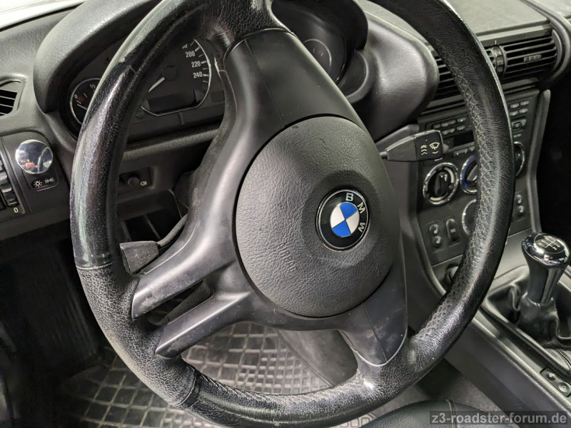

Hallo zusammen,
ich suche nach einem Airbag für mein Auto.
Beste Grüße

Achte beim Kauf eines Gebrauchtteils unbedingt auf die Teilenummer (Z3-Teil = 32306880599)! Die Airbags von E46 und Co. sind mechanisch kompatibel, haben aber laut einiger Quellen andere Ausströmöffnungen (= andere Zusammenfall-Charakteristik wenn Dein Kopf im Falle eines Unfalls darin landet, abgestimmt auf Sitzposition und Rückhaltesystem des jeweiligen Fahrzeugmodells). Noch wichtiger ist aber die Tatsache, dass die Airbags (dieses spezifischen Lenkrads) sowohl für den Z3 als auch für den E46 von Takata kamen. Die Z3-Airbags sind nicht vom Rückruf betroffen (wohl noch vor den Problemen/Testfälschungen/Umstieg auf billiges Treibmittel produziert), die vom E46 aber in der Regel schon. Wenn man also das Risiko eingeht, einen aus dem E46 zu verbauen, dann auf keinen Fall einen Takata. Die Austauschteile im Zuge des Rückrufs beim E46 sind typischerweise von TRW.

Beitragvon Matthias Pfeiffer » 05.12.2024 15:21
Hallo Steffen,
ganz vielen Dank für die Info. Ich werde darauf achten.
Ich hoffe, es meldet sich jemand.
Grüße Matthias

Der Schlachter meines Vertrauens hat ein komplettes Lenkrad mit Airbag da, verkauft es aber nur zusammen. Kontakt schicke ich Dir per PN.
