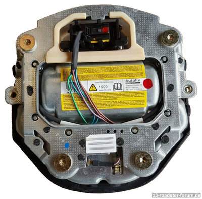

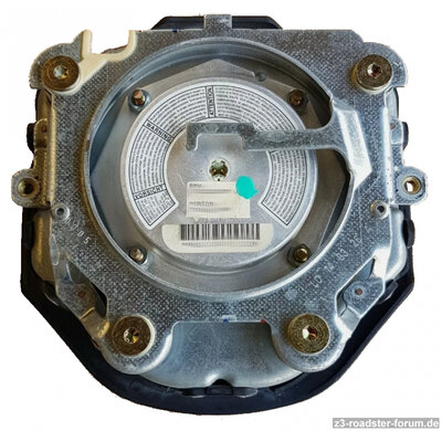

Hier nochmal der Unterschied einstufig (VFL bis irgendwann '98 ohne Seitenairbags) und zweistufig (VFL ab spätestens '99 mit Seitenairbags und alle FLs):
Einstufig wie gesucht (Teilenummer 32342228975)
Zweistufig, passt hier nicht! (Teilenummer 32342229370)
Was das Ganze verkompliziert ist, dass die Werksteile teilweise eine andere Teilenummer haben als die Ersatzteile.
Auf meinem FL-Airbag (zweistufig) steht zum Beispiel die Nummer 3322293709. Die findest Du in keinem Teilekatalog.
