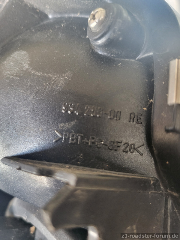

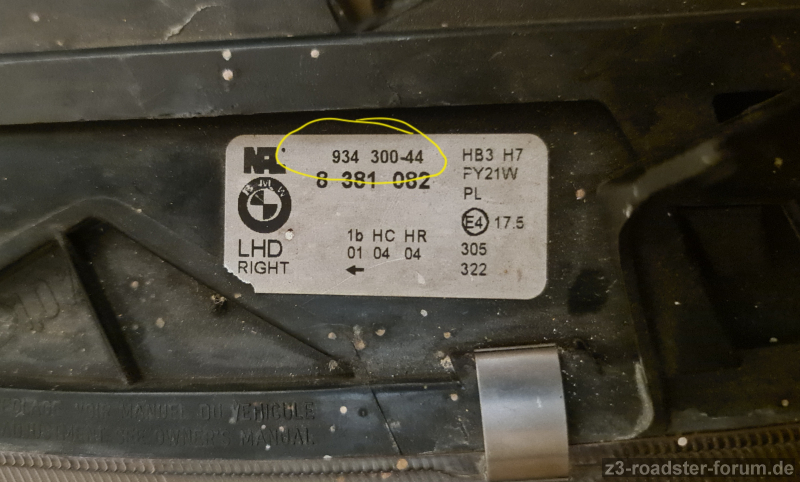

Beitragvon eisi » 15.07.2024 06:19
Ich muss meine Vermutung revidieren, denn die achststellige Nummer steht zum einen auf jedem Kunststoffteil, zum andern auf dem Aufkleber - siehe Bild unten. Je Kunststoffteil eine andere Endnummer. Diese achtstellige Nummer hilft, wie Martin schon schrieb, nicht wirklich weiter.
Das Bild mit dem Aufkleber stammt von einem rechten FL-SW mit weissen Blinkern, der Linke hat 934 300 - 43

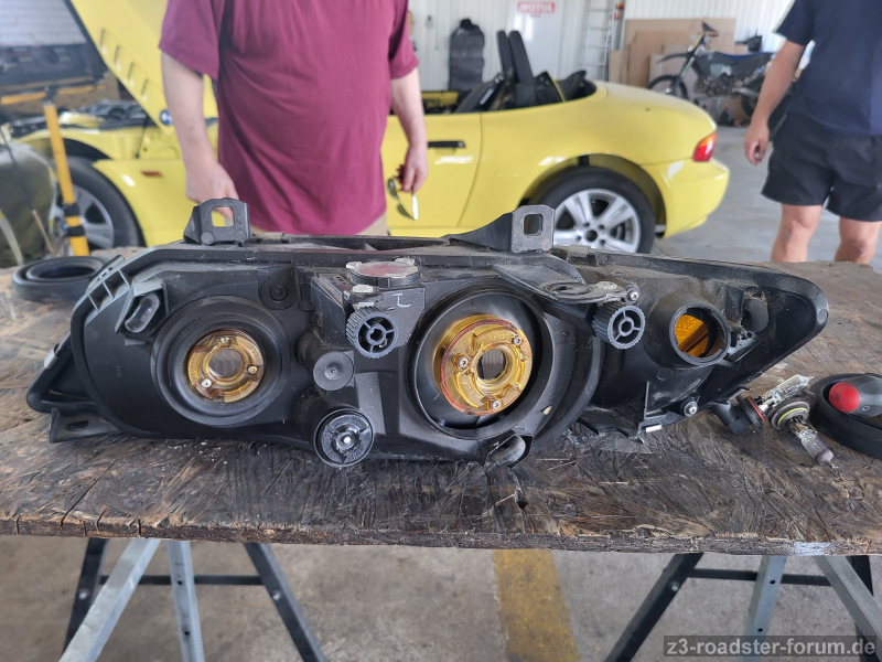

Beitragvon harjes1 » 15.07.2024 07:04
Moin,
am besten wäre ein Foto von vorne und hinten des rechten Scheinwerfers.

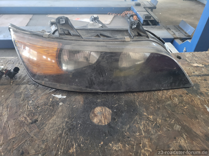

Beitragvon joesdad » 15.07.2024 10:29
Hier die Bilder.

Beitragvon harjes1 » 16.07.2024 07:30
Moin,
das ist ein US-Scheinwerfer. Ohne Standlicht Funktion und mit HB4 im Fahrlicht. Ohne Stellmotor für die LWR.
Generell passt jeder VFL Scheinwerfer mit oder ohne Standlicht ins Fahrzeug.
Das Standlicht wird einfach nicht angeschlossen.
Jetzt stellt sich aber die Frage ob in Ungarn der TÜV eine Leuchtweitenregulierung verlangt.
Ein Nachrüsten des LWR Motors ist möglich, aber es muss dann auch der Drehschalter für die LWR nachgerüstet werden.
Der Kabelbaum sollte bei BJ. 1998 das hergeben.
Lösung 1 ein LHD Scheinwerfer links mit Standlicht (wird nicht angeschlossen) mit HB4 im Fahrlicht Teilenummer 63128389693
Lösung 2 ein LHD Scheinwerfer links ohne Standlicht mit H7 im Fahrlicht Telenummer 63128400791 da der Unterschied zw. HB4
und H7 nich gravierend ist würde es gehen, aber der Unterschied ist schon zu sehen.
Lösung 3 einen kompletten LHD Satz einzubauen, da ist es egal ob VFL oder Facelift und auch egal ob mit oder ohne Standlicht.
Anschlüsse sind alle gleich und alle Scheinwerfer passen ins Fahrzeug.
Lösung 4 ein US Scheinwerfer links ohne Standlicht mit HB4. Evtl. hätte ich die Teile da um einen US Scheinwerfer zu bauen, muss ich
aber nachschauen.
Abzuklären ist ob in Ungarn eine LWR erforderlich ist! Wenn ja braucht man dann auch zwei Motoren und den Drehschalter.
Gruß Martin
