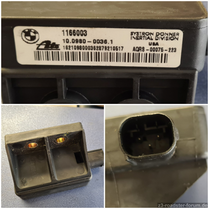

Beitragvon Pabl0 » 20.06.2024 19:05
seit ich meinen Z3 von dem Vorbesitzer übernommen habe leuchten ABS und DSC-Leuchte, das Auslesen des Steuergeräts hat den Gierratensensor als Übeltäter genannt.
Ich würde den gerne austauschen, hat von euch jemand einen guten gebrauchten zu verkaufen, bzw. kennt eine Quelle?
Danke
Philipp

Gibt es jede Menge, passt auch vom E46 (Teilenummer vergleichen). Nur günstig ist anders. Es gibt aber auch die Option der Reparatur. Einfach mal googeln.

Der Gierratensensor oder Drehratensensor ermittelt, ob das Fahrzeug eine Drehneigung um die Hochachse entwickelt und liefert somit Daten für die korrekte Steuerung der Stabilitätskontrolle.
Meiner ist defekt, daher leuchtet bei mir permanent die DSC-Leuchte. Da ich sehr bald zum TÜV muss suche ich kurzfristig einen Ersatz bzw. eine Reparaturanleitung - hab meinen Sensor ausgebaut und geöffnet, aber ich erkenne keine fehlerhafte Lötstelle.

Beitragvon Pabl0 » 21.06.2024 23:27
Domi-2.0 hat geschrieben:Ich habe aus meinem 2.8 Schlachter-Coupe einen hier liegen, welcher bis zum Ausbau keine Fehler produziert hat. Schau mal ob der bei dir passt, falls ja melde ich mich nachher per PN.
Danke für die rasche Rückmeldung, ich war heute allerdings am Schrottplatz und habe dort für €70 einen bekommen. Jetzt sind ABS- und DSC-Warnleuchte wieder aus :thumpsup:
