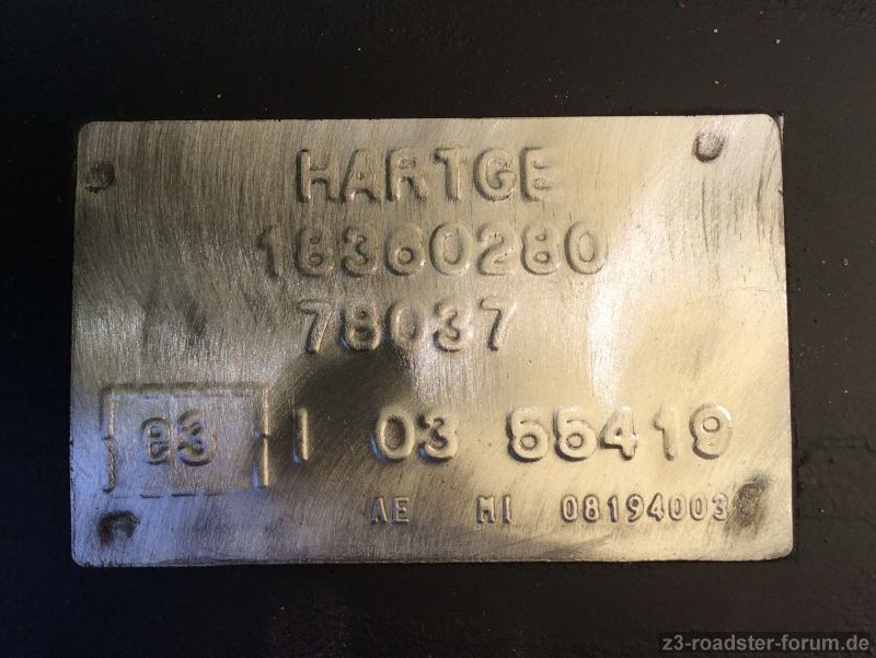

Hatte schon mehrere Jahre einen Hartge ESD rumliegen (für den VFL 1,9 und 2,8 Liter) den ich endlich letzte Woche eingebaut habe.
Leider fehlt mir die dazugehörige ABE.
Eventuell hat jemand diese zufällig noch als Kopie vorliegen?
Der ESD wurde von Supersprint produziert und unter den Namen Hamann, Hartge und Supersprint vermarktet.
Für die Version von Hamann konnte ich die ABE im Forum finden.
Danke vorab für eure Hilfe :thumpsup:
