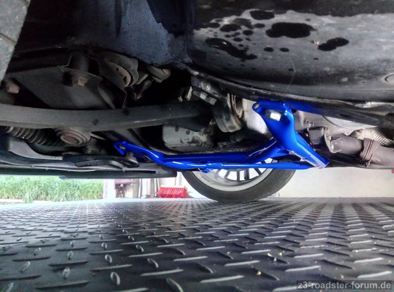

Hi, ein kleiner Tipp:
Ich habe bei der Überholung meinem Versteifungskreuz eine Dose Motorrad-Kettenfett in mehreren Durchgängen als Rostschutz durch die vorhandenen Öffnungen gesprüht...
Kettenspray verfügt über einen hervorragenden Korrosionsschutz, eine exzellente Haftung und ist wasserfest...
gallery/image_page.php?album_id=1325&image_id=27157

Meins wurde nach dem Pulverbeschichten mit Fluid Film geflutet.
