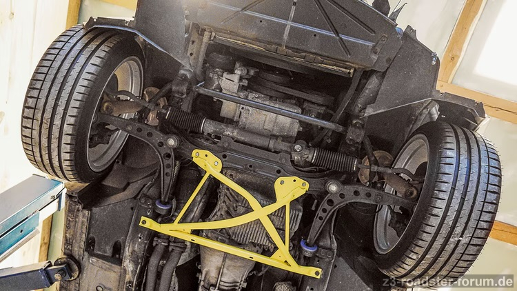

Cool, ein gelbes Versteifungskreuz, danke für das Bild. Meines soll nach dem Überarbeiten auch Gelb werden, aber Bilstein Gelb :mrgreen:
Hatte mich auch schon kurz mit Ersatz beschäftigt und ja ... das Original Ersatzteil ist unverschämt teuer, bei gebraucht habe ich aber auch schon Teile gesehen, die möchte ich nicht geschenkt haben.

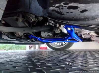

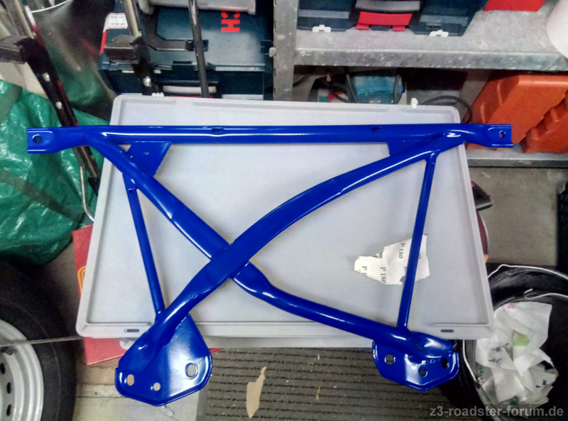

Hi, ein kleiner Tipp:
Ich habe bei der Überholung meinem Versteifungskreuz eine Dose Motorrad-Kettenfett in mehreren Durchgängen als Rostschutz durch die vorhandenen Öffnungen gesprüht...
Kettenspray verfügt über einen hervorragenden Korrosionsschutz, eine exzellente Haftung und ist wasserfest...

Meins wurde nach dem Pulverbeschichten mit Fluid Film geflutet.
