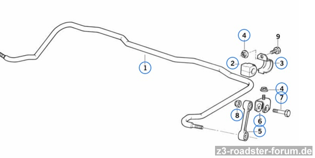

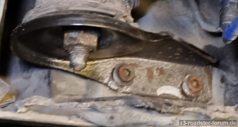

Hallo zusammen,
ich suche zwei Schraubentypen von der Hinterachse. Einmal die Nummer 9 von dem Bild und einmal die Nr. 33311129676
Hat die jemand noch über bzw. kennt jemand Alternativen dafür?

Schraube Nr. 9 gibt es nicht, da ist ein Gewindebolzen fest am Fahrzeug, und es kommt nur die Mutter drauf, deswegen ist die im Katalog auch nicht bezeichnet.
Die Innensechskant-Schrauben für die Schubstrebe gibt es leider schon lange nicht mehr. Ich hab mal was von Ersatz aus dem VW-Regal gelesen...
Ich habe die Schraubenköpfe gesandstrahlt, und dann nach dem Einschrauben mit Brunox Epoxy versiegelt. Zum lösen unbedingt heiß machen!

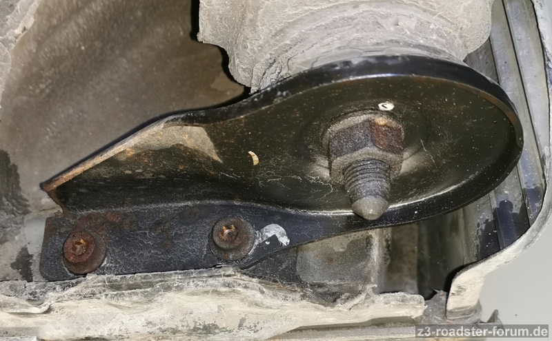

Danke Steffen! Ich lass mich immer wieder verwirren, von den Sachen, die angezeigt werden, aber nicht gelistet sind. Dann gibt es das Teil für das ausgewählte Fahrzeug nicht.
Und Mist, meine Schubstreben inkl. Schrauben sehen nicht so gut aus. Ich werd mir die Behandlungsweise merken. Das mit dem VW-Ersatzteil hatte ich auch gelesen. Vielleicht forsche ich da weiter ... oder probiers einfach.

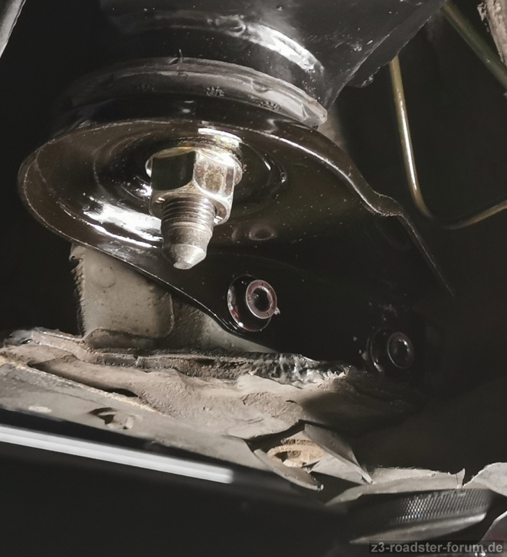

Beitragvon OldsCool » 03.04.2024 10:16
So sah es vorher aus

Beitragvon Domi-2.0 » 03.04.2024 11:16

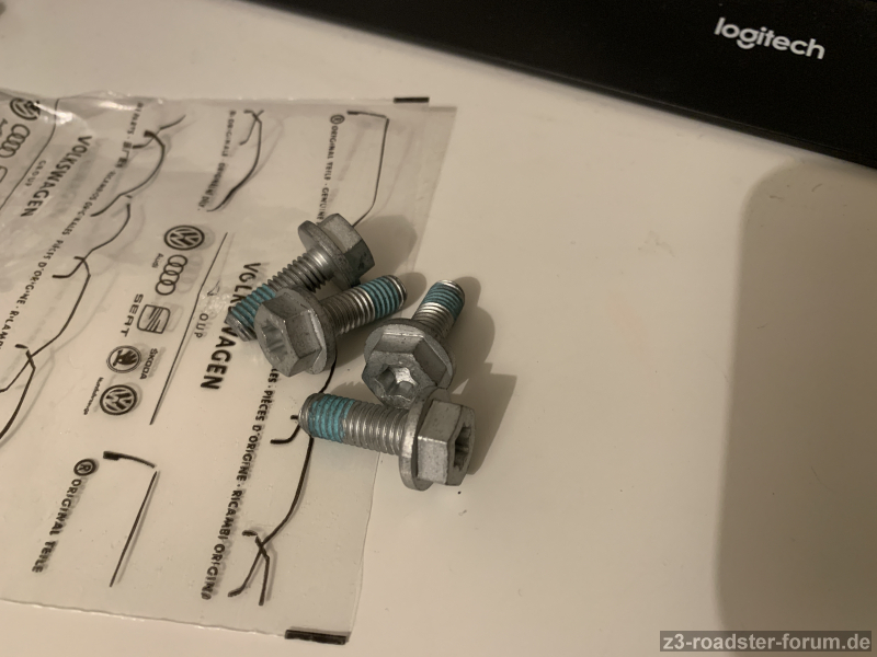

Die Schrauben von VW habe ich vor ein paar Jahren entdeckt und mache seitdem gerne Werbung dafür:
WHT003252
edit: ich sehe gerade, das dürfte die selbe Schraube sein wie aus deinem Link. Ich würde nur auf die richtige Festigkeitsstufe achten, keine Ahnung ob es da Unterschiede gibt. Die Schrauben von BMW waren 10.9 soweit ich weiß.
Günstiger und besser als das Pendant von BMW :2thumpsup:

Beitragvon radioactiveman » 05.04.2024 08:15
So, da sind die Schrauben von VW. Werden dann demnächst zum Einbau verwendet.
Danke für die Rückmeldungen dazu.

Beitragvon OldsCool » 05.04.2024 08:26
Nicht schön, aber selten.....
Ich würde wie gesagt die alten Schrauben aufarbeiten. Das sieht alles schlimmer aus als es ist. Es sei denn natürlich sie werden beim Ausbau zerstört. Wie gesagt, unbedingt heiß machen!
Ich habs erst ohne versucht. Das tut einen ekligen Schlag wenn(!) sich die Schraube löst, und alles in mir schreit "Rööööhhhrich! DAS REISST APPP"! Mit heiß machen geht's fast wie Butter. Heißluftpistole reicht.
