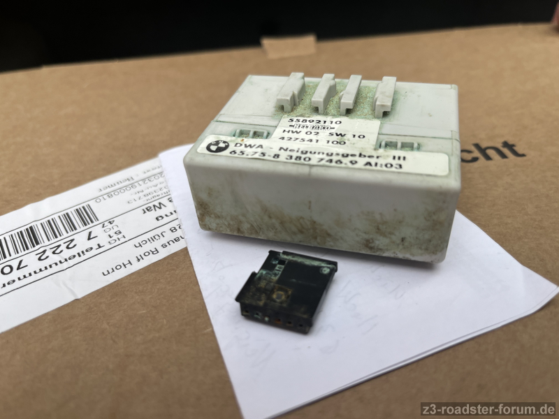

Hallo allerseits,
durch eine fehlerhaft verbaute linke Heckleuchte (eingeklemmte Dichtung) hatte ich Wasseinbruch in der Kofferraum-Mulde (ganz links unterhalb der Entlüftungsblende). Der Neigungsgeber stand komplett unter Wasser und ist korrodiert.
Die entspr. aufgedruckte Teiilenummer ist sowohl bei BMW als auch bei Lebmann nicht mehr gelistet. Die DWA ist eine originale Sonderausstattung und nicht nachgerüstet.
Wer hat noch ein solches Modul, möglichst MIT entsprechendem Stecker??? Evtl. sogar mit Kebelbelegung des Steckers?
SIEHE FOTO
Über den Preis lässt sich reden... :wink:

Hi Steffen, vielen Dank! Es müsste auf der Abb./o.g. link das Teil Nr. 7/6-poliges Stiftgehäuse sein. Ähnelt auch dem Teil auf meinem Foto.
Mein Originalteil ist nicht zu retten, die Kontakte sind quasi gar nicht mehr vorhanden. Die Reparatur des Rücklichtes liegt ziemlich genau 3 Jahre zurück und so lange hat der Sensor anscheinend auch im Wasser gestanden...

Hi Steffen! In den 6-pol. Stecker führten 4 Kabel (a.d. Kabelbaum); der Stecker kam in den Geber. Siehe Bild.
So auch beschrieben auf S. 15/17: BMW Service Training Diebstahlwarnanlage DWA III E36 (1990)
Am einfachsten wäre es gewesen, jemand hätte die beiden Teile noch aus Schlachtfahrzeug übrig oder so... darauf hatte ich spekuliert.

Der Neigungsgeber ist heute eingetroffen und ist identisch/baugleich. Allerdings ist der Stecker (Steckergehäuse) nicht dabei gewesen. Ist das das Teil Nr. 06 unter dem o.g. link (61136909058)?
