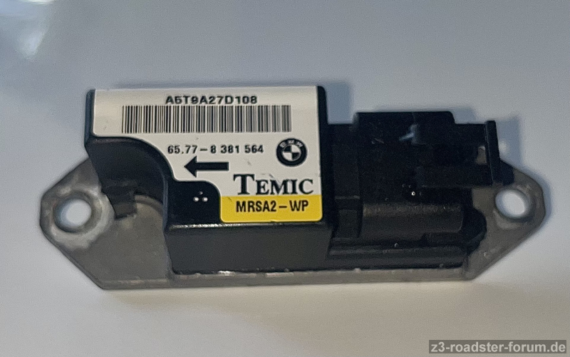

Hallo Leute,
ich suche einen Aufprallsensor für den Seitenairbag links Z3 Coupe 2.8 aus 5/99, der, der unter dem Sitz und unter
dem Teppich sitzt.
Evtl hat jemand was funktionsfähiges rumliegen/ anzubieten entweder versuchsweise oder ich kauf den ab.
Anbei Bild von meiner Version.
Grüße & Danke Bernd

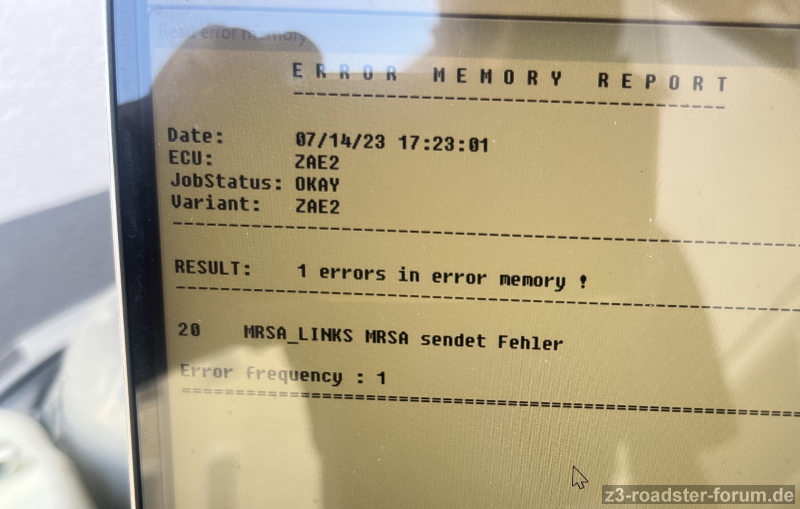

Was sagt denn der Fehlerspeicher?
Die Kontakte oxidieren schonmal gern, wenns da unten häufiger/dauerhaft feucht ist. Schonmal hilft Kontaktspray am Stecker.
Zweite Möglichkeit ist, dass die Batterie schwächelt. So wars bei mir. Erst linker Sensor im Fehlerspeicher, dann auch noch der rechte :shock: Nanu?? Starten ging noch. Paar Tage später dann nicht mehr. Batterie dann erstmal ausgetauscht und siehe da, Seitenairbagsensorfehler weg und seitdem Ruhe :)
Natürlich kann der Sensor selbst auch defekt sein. Aber erstmal würde ich die anderen Dinge probieren/ausschließen.
Gruß Steffen

Kontakte alle in Ordnung, sauber und nie Feuchtigkeit gesehen.
Kontaktspray auch erfolglos, Kontakte etwas nachgebogen, nix genützt…
Anbei die Fehlermeldung, muss den jetzt mal tauschen, Fehler lässt sich löschen kommt aber gleich wieder.‘
Könnte höchstens noch links und rechts tauschen und schauen ob der Fehler mitwandert.

OK, da ist wohl nix mehr zu machen... Der scheint hinüber. Aber gibt ja genug gebrauchte

Nach allem was ich gelesen habe sind die nicht kompatibel. Das hängt immer mit der jeweiligen Steuergeräteversion zusammen und muss passen. Auch die Steckverbindungen sind unterschiedlich. Mit der Teilenummer 65778381564 bist du immer auf der sicheren Seite.

Ah ok, gut zu wissen. Ich habe jetzt einen gebrauchten identischen, zumindest lt. Nr, geordert.

Aber grundsätzlich bin ich mit dem Fehler 20 „MRSA links sendet Fehler“ schon auf der richtigen Spur oder?
Für was steht denn MRSA ? SA evtl für Side Airbag?!
Aber MR?
Grüße Bernd

MRSA = Mehrfach-Rückhalte-System, das A steht vermutlich für Airbag. Dazu gehören auch die Gurtstraffer.

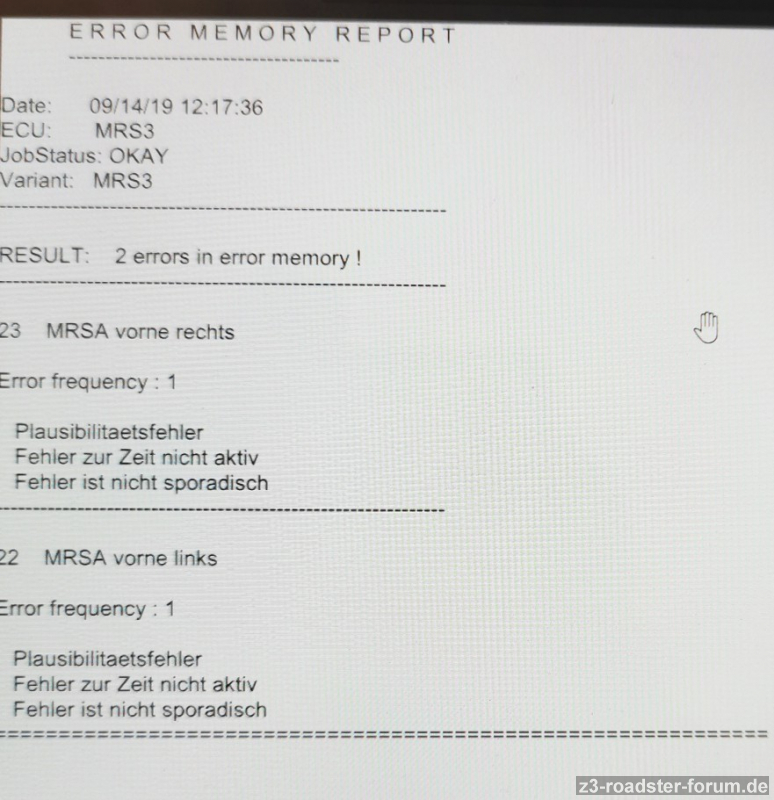

Ich würde tatsächlich mal die Sensoren von rechts nach links tauschen und verifizieren dass der Fehler mitwandert... Denn ob das nun die Sensoren oder der Airbag ist geht aus dem Fehler leider nicht klar hervor (oder weiß das jemand?).
Bei mir war es damals wie im Bild dargestellt. Allerdings ohne Bestätigung was es nun war, war bei mir ein reines Spannungsproblem.
