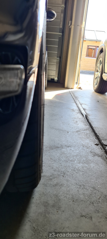

Beitragvon eisi » 14.07.2023 08:32
So sieht das bei mir aus
Bitte nicht in eine Diskussionsrunde einsteigen, mir passt das so.
Der HA-Sturz ist nicht so extrem, ich habe eine moderste Höhe: Nabenmitte - Kotflügel 345mm
VA: Nabenmitte - Kotflügel 335mm
