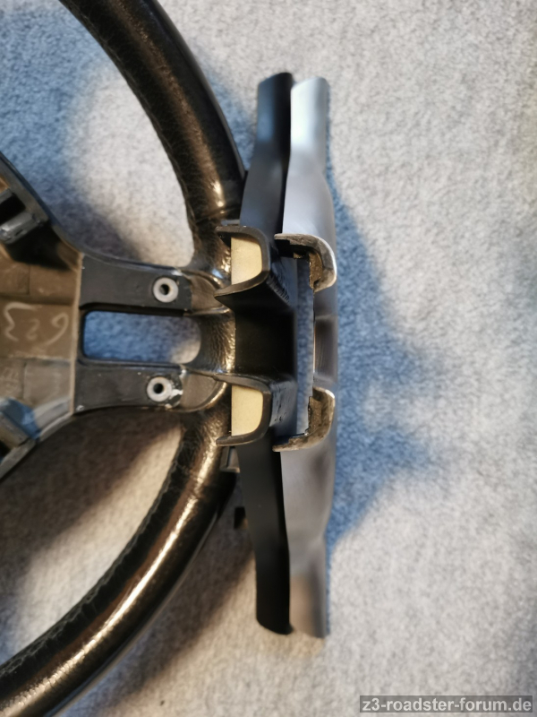

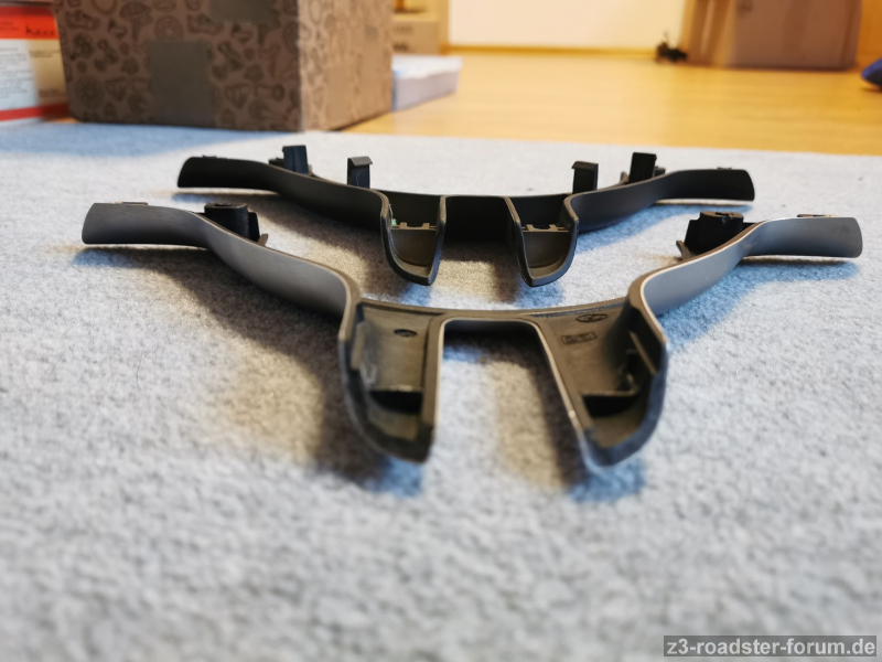

Zur Veranschaulichung zwei Bilder unten und der Verweis aufs [Link ist nur für registrierte Benutzer sichtbar].
Links Kunststoff, rechts "Dekor"-Blende, hier Alu gebürstet und identisch mit den Holzblenden
Oben die dickere Kunststoffblende, unten "Dekor"
