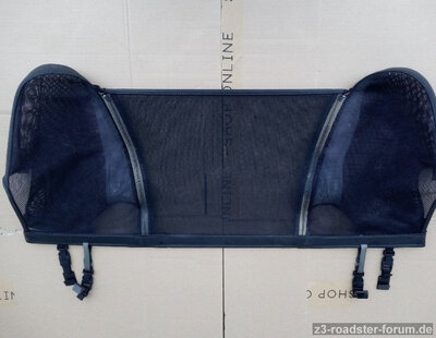

Servus...
ich habe eine gebrauchtes "originales" BMW Windschottnetz gekauft. Selbiges stammt aus einem USA M-Roadster (siehe beigefügtes Bild). Allerdings sind ja, soweit mir mitgeteilt wurde, die "europäischen" Windschutz-Netze hinten etwas länger und mit je einer Öse pro Seite für die Befestigung ausgestattet. Diese Kunststoff-Ösen sind bei dem von mir erworbenen Netz gar nicht vorhanden und das Netz ist vorne und hinten gleich lang. Ergo gehe ich davon aus, dass ich nun 4 Haken zur Befestigung benötige? Hat hier eventuell jemand auch so ein Windschutz-Netz und kann hier Aufschluss geben, welche Befestigung hier ursprünglich vorgesehen ist?
Weiterhin benötige ich wie gesagt noch die dazugehörigen Haken, da diese leider nicht mehr vorhanden gewesen sind.
Hersteller BMW - ETK sollte diese sein: 82199410826
Sofern jemand noch ein gut erhaltenes BMW-Windschutz-Netz für die original BMW-Überrollbügel liegen hat, wäre ich neben den Haken auch daran interessiert. ETK: 82150002109
Gerne PN mit Preisvorstellungen mich.
Im Voraus besten Dank für Eure Bemühungen.
Viele Grüsse aus Aschaffenburg,
Steff

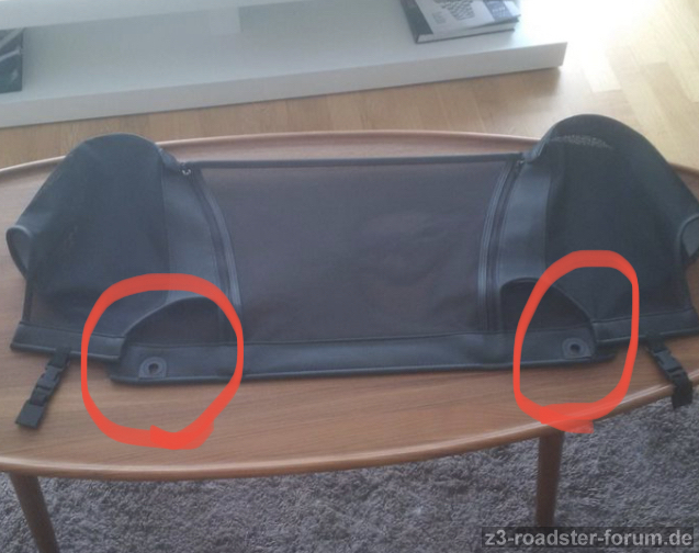

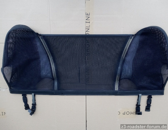

Du benötigst folgende Haken für vorne und hinten, wie hier z.B. angeboten, da du den ersten Stand des Windschotts vom VFL (jeweils 2 Haken vorne und hinten) hast:

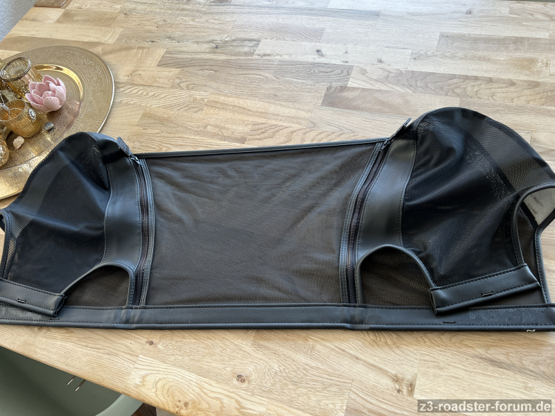

Beim FL wurde das Windschott in der Form überarbeitet, dass hinten (zum Verdeckkasten) die Haken entfallen sind und das Windschott direkt über die dann mit einer Hülse verlängerten Tenax-Schrauben der Persenning auf der Rückseite des Ablage-/Subwoofer-Fachs eingehängt wird.
Anbei ein paar Bilder zur Verdeutlichung:

Meiner Meinung nach bringen dir die Haken gar nix, da die Gegenstücke, die eigentlich fest mit dem Windschott verbunden sind, bei deinem gar nicht mehr vorhanden sind (abgeschnitten?)!
Da kannst du dir entweder eine Eigenkonstruktion einfallen lassen oder gleich in ein anderes (mit 2xTenax) investieren. Werden immer wieder angeboten…
