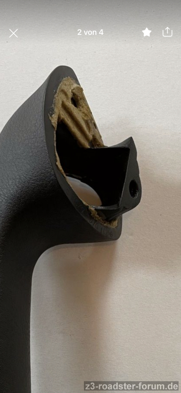

Hallo ich suche den Tür Innengriff in schwarz für die Fahrerseite , da meiner irgendwie abgebrochen ist .
Vielleicht ja jemand noch einen rumliegen oder hat sonstige tips wie man sowas eventuell reparieren kann

Zur Reparatur: Dazu muss der genaue Schaden bekannt sein, um erfolgreich Fernanleitung zu betreiben.
Soviel vorweg: Aufwendig und zeitintensiv ohne Garantie auf dauerhafte Funktion.

Danke , diese schwarze Plastik Halterung hat sich vom Griff gelöst und ist mit der Schraube noch da befestigt .
Das Foto ist von dem Angebot dient nur zur Veranschaulichung welche Plastikhalterung ich meine.

Ich würde bei dem beschriebenen Schadensbild einen neu(wertig)en kaufen.

Vielen Dank für deine Hilfe , mir ist es unerklärlich wie das Ding da kaputt gehen konnte ich habe da nie mit Gewalt dran gezogen , ich vermute eher das diese kunststoffhalterung dort einfach nur geklebt ist und das sich mit den Jahren einfach der Kleber gelöst hat

Das ist gängiger Irrtum!
Der Griff an den Türen wird enormen Kräften beim Zuziehen bzw. Öffnen ausgesetzt. Wenn dieser nicht 100%ig fest angezogen ist, wird das entstehende Spiel zur Rissbildung führen bzw. bricht das Kunststoffteil ab. Darum an der Türe nie beim Zumachen "reißen", sondern langsam zu Ziehen beginnen und beim Öffnen mit dem Ellbogen die Türe anschieben. Dadurch hält dieses Material deutlich länger.
