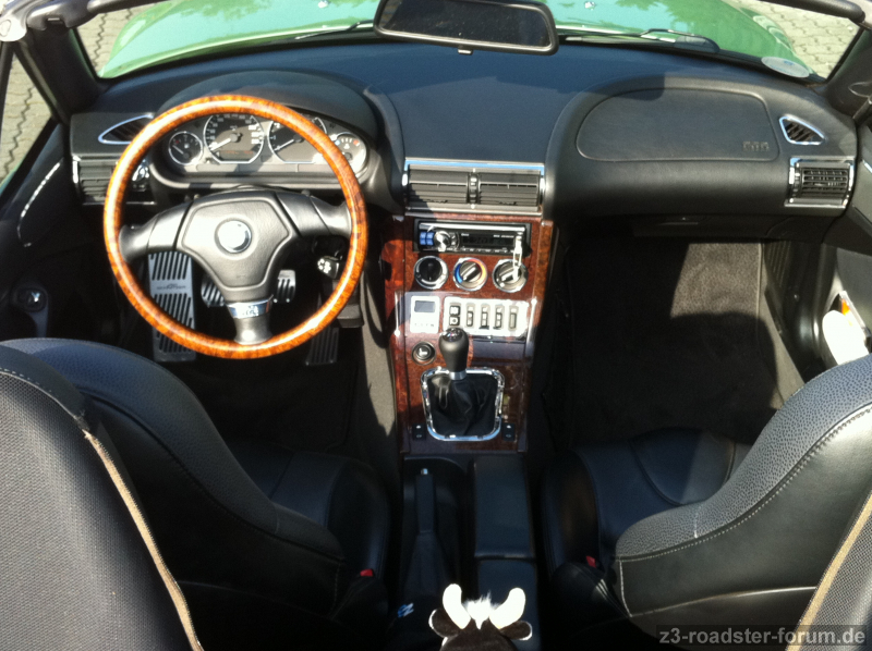

ich habe inzwischen wieder ein Lederlenkrad drin, würde das bei dir passen? War mit zu hell, da die Mittelkonsole dunkles Holz hat. Bei Interesse bitte Preisvorschlag per PN.
Dank dir.
Grüße Micki

Re: Suche Holzlenkrad für Z3
Beitragvon OldsCool » 23.09.2021 16:33
Wird nicht passen wegen dem einstufigen Airbag...
Gab es beim Facelift überhaupt Holzlenkräder?

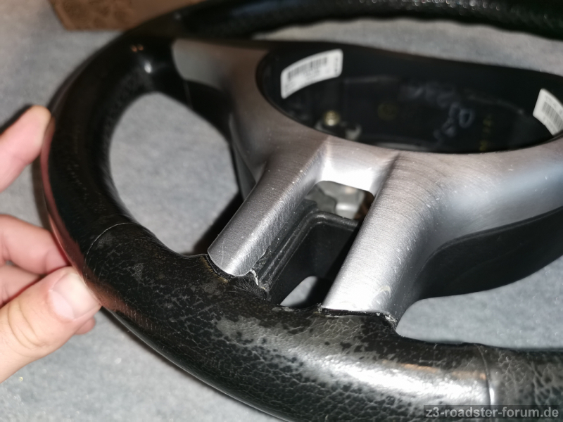

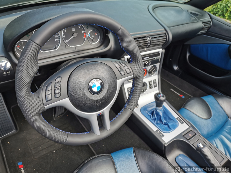

Dir bleibt allerdings noch die Möglichkeit, das Sportlenkrad mit der Doppelspeiche und dem runden Airbag zu verbauen; die darauf montierte Blende findest du in allen Möglichen Holzsorten (es passen auch die Blenden vom E46, E39 und E53).
So sieht das Lenkrad aus:

Beitragvon OldsCool » 23.09.2021 22:28
Hast du doch hiermit :wink:
Es passt nicht! VFL und FL Lenkräder sind aufgrund der geänderten Airbags (FL zweistufig = 4 Adern statt 2) nicht austauschbar, nichtmal die optisch gleichen M-Lenkräder. Beim FL hast du nur die Auswahl zwischen M-Lenkrad und Sportlenkrad.
Gruß Steffen

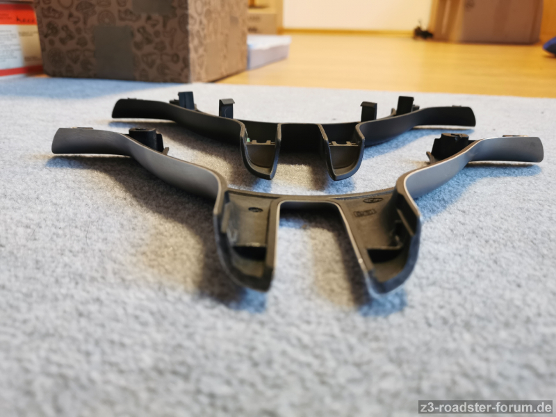

Beitragvon Aviatrix » 24.09.2021 07:17
Moin Lars,
wurde mir gerade zufällig vorschlagen:
...Falls du das komplette Lenkrad und nicht nur die Blende tauschen müsstest. Ist allerdings Ahorn :|

Beitragvon OldsCool » 24.09.2021 07:43
Kein schlechtes Angebot, zumal der Schleifring auch mit dabei ist. Die FL-Lenkräder sind eher seltener zu bekommen, und wenn mich nicht alles täuscht ist die Holzdekor-Variante nochmal eine andere als das normale Sportlenkrad. Die Dekorblenden haben im Gegensatz zu den (lackierten) Kunststoffblenden zwischen den Speichen innen weniger Material, zumindest das Exemplar was ich als Echt-Aluminium da habe. Sieht man auf den Bildern ganz gut. Scheinbar hat das dazu passende Sportlenkrad da nochmal mehr Fleisch. Kann das jemand bestätigen?
Das ganze dann bei leder-lenkrad.de neu beziehen lassen, fertig :sunny:
Gruß Steffen
