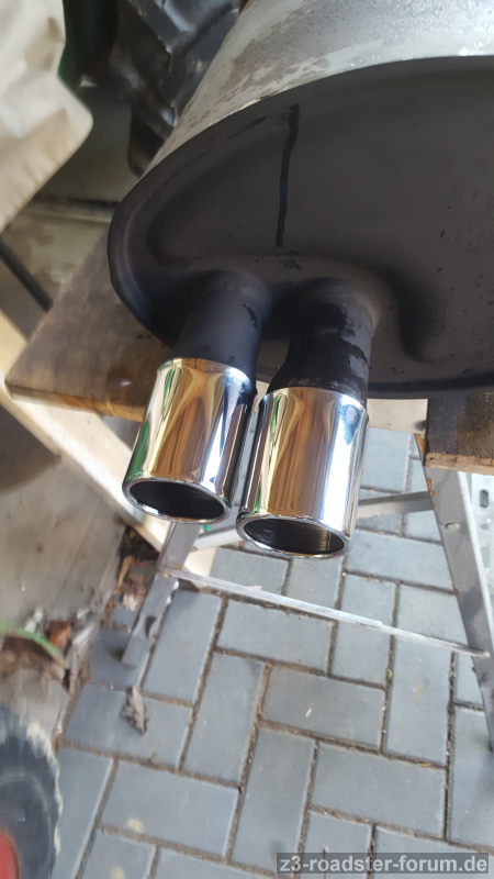

Hallo Kuba,
habe gestern neue original BMW Blenden verbaut. Auch wenn die Teile 30€ das Stück kosten, es gibt meiner Meinung nach keine Alternative. Die Maße 55x51mm sind einfach individual und gibt es so nirgendwo anders. Für das Vorfacelift Modell passt die Teilenummer 82129408593. Würde trotzdem nochmal nachmessen.
Und die Teile gehen nicht soo einfach drauf. Wenn der Schalldämpfer noch am Auto ist, stelle ich mir das relativ schwierig vor. Geht aber bestimmt auch mit etwas Fluchen.

Danke für die Antwort. Laut Ersatzteilkatalog müsste es die Teilenummer 18120000794 (55X65MM / 88MM) sein. Ein Stück kostet hier über 40€
Deine Teilenummer bezieht sich auf die Chromblenden mit den Maßen 55X51MM, 71MM ebenfalls für Z3 2.8 und 323ti. Hier kostet das Stück um die 30€
Welche sind nun die richtigen? Beziehen sich die Maße auf die Außenmaße der Blenden oder auf die Maße der Auspuffrohre? Die Blenden sind für einen Vorfacelift Z3 mit M52B28tu Motor vorgesehen, der aktuell keine Blenden hat. Da es sich nicht um mein Auto handelt, habe ich kurzfristig keine Möglichkeit irgendwas nachzumessen.
Welche Kombination zeigt dein Bild?

auf dem Bild das ist ein Endschalldämpfer von einem 1998er Z3 2.8 Single Vanos.
Die Maße sind die Außenmaße der Chromblenden, also LxBxH: 71mmx55mmx51mm.
Ich hätte auch fast die falschen bestellt, hätte ich nicht nochmal nachgemessen.
Das wird der Punkt sein, ohne zu Messen würde ich noch nichts bestellen.

ich hatte jetzt die Gelegenheit gehabt, einmal selbst nachzumessen. Die Außendurchmesser der beiden Endrohre ohne Blenden betragen 52x62 mm. Folglich wäre 18120000794 (55X65MM / 88MM) lt. ETK passend.

Ja, die Montage erscheint zunächst ein wenig schwierig. Die Blenden müssen etwas zusammengedrückt werden und können dann von Hand oder evtl. mit einem Gummihammer vorsichtig auf das Endrohr getrieben werden. Dann sitzen sie super und bombenfest. Optisch deutlich besser als Serie, wenn mir auch der Durchmesser ein wenig zu gering ausfällt... :pssst:
