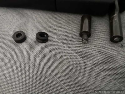

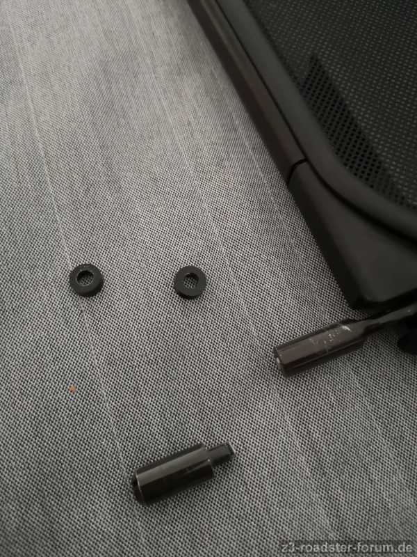

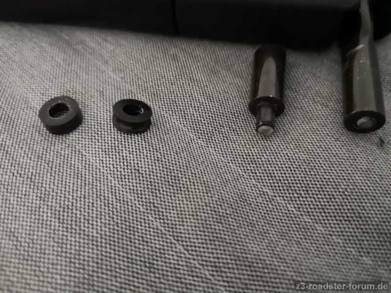

Gestern haben wir den Wagen für das Winterquartier fertig gemacht.
Vor dem Aufsetzen vom Hardtop haben wir im Halbdunkeln das Verdeck zurückgeklappt.
Dabei sind wohl die Zapfen vom Windschott abgebrochen.
Normalerweise klappt das Verdeck butterweich fast von alleine um.
Mit sowas habe ich nicht gerechnet.
Der schwarze Deckel von der Subwooferbox ist auch verkratzt. Mama mia. Hoffentlich gibt es Ersatzteile.
Was kann man tun?
Danke für die Hilfe

Sieht ja so aus, als wenn das nur geschraubt ist.
Vielleicht kannst die alte Schraube rausdrehen und dann gehst mit dem Teil zum Dreher.

Danke für den lieb gemeinten Tipp.
Raus Schrauben geht leider nicht, dafür ist Das zu glatt abgebrochen. Frage mich sowieso warum das abbricht? Was ist das für eine minderwertiges Material was da verbaut wurde?! Im Forum und WWW wimmelt es nur so von abgebrochenen Haltern.

Die bekommst schon raus. Da suchst jemanden der schweißen kann, legst ne Sechskantmutter drauf und punktest die fest. Danach einfach rausdrehen.

es gibt linksausdreher...in verschiedenen größen...
kleines loch mittig bohren und mit dem ausdreher vorsichtig ausdrehen, hat bei mir bisher immer gut geklappt.
ich weiss nicht, ob der guss schweissbar ist.
geh mit dem ganzen bolzen/zapfen in eine kleine dreherei, die zaubern dir flott was neues...

wenn Du mir eine genaue Zeichnung mit den Abmessungen des gebrochenen Teiles machen kannst dann könnte ich Dir die Teile drehen, hab ne kleine Drehbank zu Hause stehen. Für so kleine Bauteile reicht die Drehe sicher aus (Durchmesser max 80mm Bauteillänge max 300mm. Gewinde schneiden sollte auch keine Problem sein. Ich würde die Teile aus St37 (Baustahl) drehen, der ist gezogen und nicht gegossen, sollte also besser halten.
Sag einfach Bescheid
