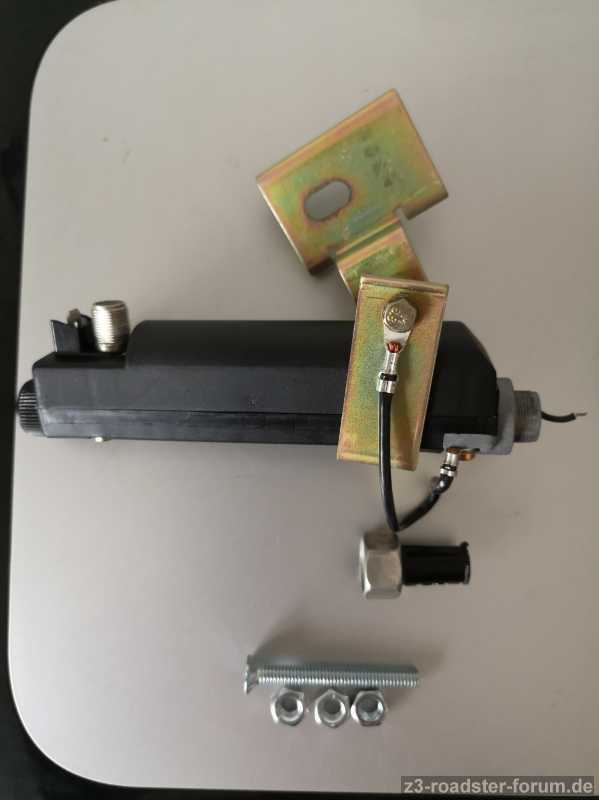

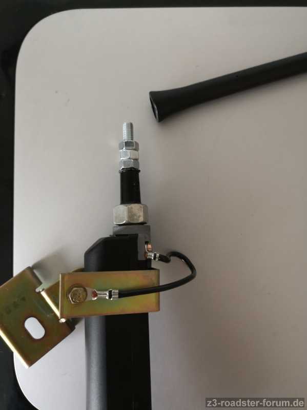

Ich habe nun eine einfache selbgebastelte Lösung gefunden, welche ich gerne mit euch teilen möchte, falls jemand dasselbe Problem mit dem abgebrochenen Antennenfuß hat.
Ich habe mir im Baumarkt: 1x Gewindeschraube (M6X50) und 3x Muttern (MKT M6) für ein paar Cent gekauft und habe mir damit eine sehr stabile Alternative gebastelt wie auf den Fotos zu sehen ist.
Funktioniert bei mir bestens! :D :2thumpsup:
