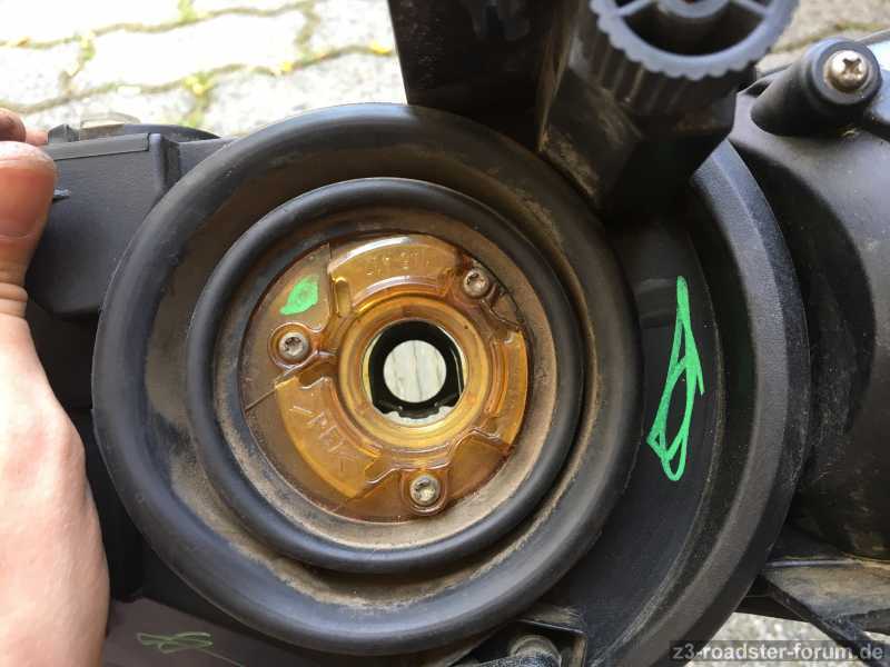

Hallo zusammen,
ich habe für meinen Z3 zwei Facelift-Scheinwerfer erhalten.
Aber leider passt meine Lampenfassung nicht in die Öffnung des H7-Hauptscheinwerfer. Hat jemand zwei Lampenfassungen übrig oder kennt jemand die Materialnummern dazu?
Auf der orangefarbenen Aufnahme steht folgendes: >PEI< 145 417

Beitragvon Mach2.8 » 20.07.2019 17:55
Hoffentlich hast du nicht welche von den RHD Scheinwerfern geschossen....

Beitragvon gismo83 » 20.07.2019 18:07
Nein nein, das sind welche für LHD. Der Aufkleber ist noch drauf und die Streuscheibe sieht genau so aus wie meine alte.

Beitragvon harjes1 » 20.07.2019 18:37
Das ist eine HB4 Fassung! Da passt keine H7 Birne rein.
Auch unterscheiden sich die Reflektoren HB4 und H7.
Die Fassungen lassen sich nicht untereinander tauschen.

Beitragvon gismo83 » 20.07.2019 22:15
Vielen Dank für die Info. Werde ich morgen testen. Dann komme ich mit der Problematik auf jeden Fall weiter.
