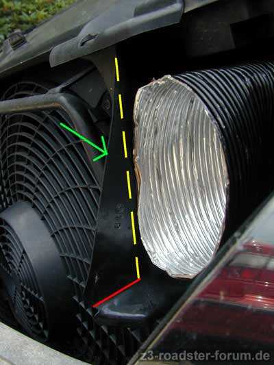

Der DV 2,8 l hat keinen richtigen schnorchel sondern man brauch dazu den kunststofftrichter hinter dem scheinwerfer teil 1 ([Link ist nur für registrierte Benutzer sichtbar] ) der die möglichkeit beinhaltet zusatz luft über den bremsenkanal zu generieren dazu hat er dann die richtige LMM anschlussgrösse ( wichtig bei origial konfi )

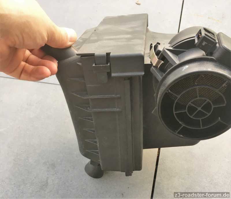

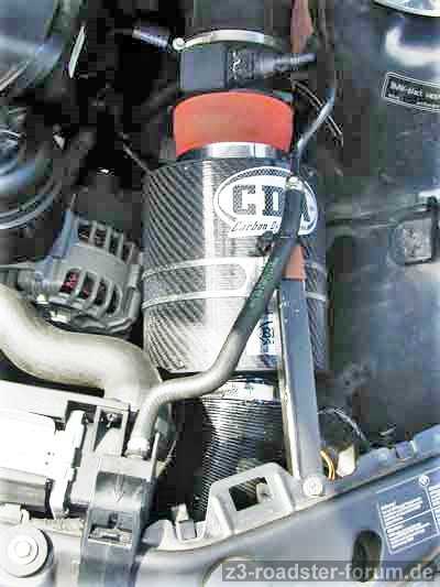

Das ist ein lufika vom 2,8 l tü :idea:
Es ist sinnvoll zu wissen was man vor hat und dann anfängt zu organisieren, sonst kostet es 2 x
Was vielLeicht tüvbar ist ,ist die bmc cda box

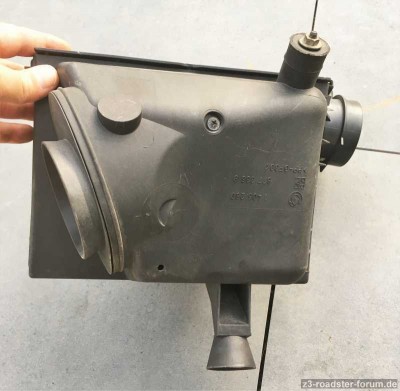

Der Kasten vom 2,8 sieht zumindest von den Halterungen und dem Anschluss passend aus. Ob der bzw. die EInlässe von der Größe passen, kann ich aber nicht beurteilen. Einen Originalen habe ich noch nie gesehen und bei Google auch nicht gefunden. Nur die Zeichnungen aus dem ETK und die sind glaube ich eher platzhaltermäßig.
Eine andere TÜV-fähige Lösung wäre natürlich auch ok. Mit geht es aber nicht um Sound oder Leistung. Dazu habe ich auch kaum Ahnung von der Materie und deshalb war der erste Gang zu BMW. Allerdings meinte der Mann an der Ersatzteilausgabe, dass ich erst mal auf dem Gebrauchtmarkt schauen soll. Original ist der Kasten nämlich schon ziemlich teuer und mit den Ansaugschläuchen etc. wird es schon Richtung vierstellig.

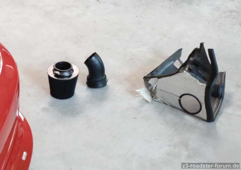

Verbaut war (siehe Foto):
