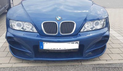

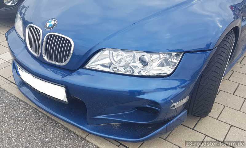

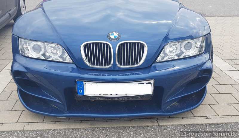

Viellecht haben die altgedienten "ZZZ-Freaks" eine Lösung bzw eine Alternative :lol:
Folgendes;
Mein kleiner ist ein 1.9 aus 2000....."aufgemotzt" mit einem Bodykit der Firma Eckl.

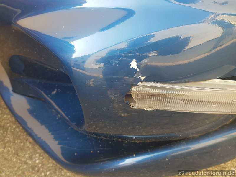

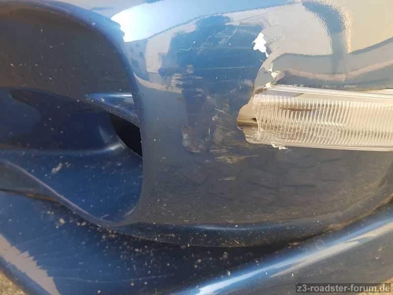

Nun ist mir am Samstag jemand an die Schürze gefahren.....okayyyy ärgerlich .......lässt sich aber reaprieren......denkste :enraged:
Am Montag zur Werkstatt...neee reparieren ist nicht, da gebrochen.....schluck......also neu......
Heute dann der Schockanruf.....können mir keinen Kostenvoranschlag machen, da ein solches Teil nicht mehr aufzutreiben ist...... :oops:
Okay Tante Google hilft bestimmt.....schon wieder denkste......die Firma ist "nur" noch ein Autohaus.
Gute neue Schürzen habe ich als Laie auch nicht gefunden......
Meine Schürze : Eckl GmbH Österreich Typ 399FS......
Weicht von der Originalen Schürze ab und sollte zum restlichen Bodykit passen....hat da jemand eine Idee? "hoff"

Beitragvon fridolin » 13.06.2018 19:08
Danke schonml für die Antworten.
Ich werde auch noch mal andere Werkstätten besuchen.
Das Materal ist wohl GFK.
EIn paar Bilder von meinem Kleinen mt der Fronstschürze und der Unfallstelle stelle ich hier rein.
LG Olaf

Beitragvon triple » 13.06.2018 19:25
Wenn es wirklich GFK ist, dass ist die Reparatur ein Witz. Notfalls frage mal in einer Bootswerft, die kleistern die das Ding in Minuten wieder zusammen.

Beitragvon Fuxi » 13.06.2018 20:02
Ich würde eher mal ein paar Autolackierbetriebe abklappern. Die sollten sowas mit links hinkriegen.
Dein Bodykit ist ja schon außergewöhnlich, da würde ich auf jeden Fall versuchen die Schürze zu retten.
