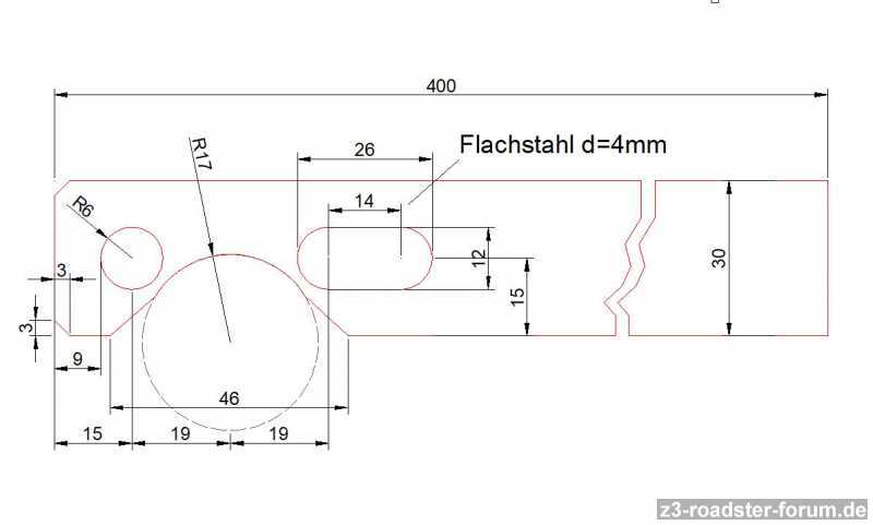

Beitragvon Fuxi » 05.04.2018 08:21
Warum auch nicht. Selber bauen macht zudem noch Spaß. :mrgreen:
Wem's hilft - ich habe vor ein paar Jahren mal eine CAD-Zeichnung dafür angefertigt:
Gruß, Patrick
