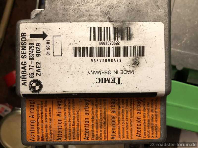

Beitragvon joe612 » 09.03.2018 22:50
Hi,
Ich habe leider nur folgendes Steuergerät - allerdings in mehrfacher Ausfertigung...
