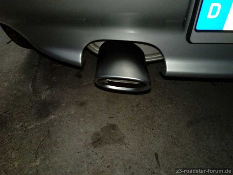

Beitragvon Harry B » 23.02.2017 14:04
Stolzer Preis für ein Gebrauchtteil.
Was auch evtl.geht,wäre eine vom 1er,z.B.118i.Die sind Lieferbar und kostet neu etwa 42.-€.
Diese ist nur minimal größer,ich stelle heute Abend mal ein Bild davon rein.

Beitragvon Harry B » 23.02.2017 21:58
Hier das Bild von der Blende.Diese hatte ich vor 2 Wochen für eine Arbeitskollegin bestellt und mal zur Probe angehalten.
Endrohrblende Alu-look 1er (18307575777)

42,99 € Ist voll OK! Danke für den TIPP! Passt die ohne biegen?

Beitragvon Harry B » 24.02.2017 14:18
Die passt so drauf,nur mit der Befestigung muss man sich was einfallen lassen.

perfekt vielen Dank für den Tipp!! :) was hast du dir dann einfallen lassen um sie zu befestigen? Also die verlinkte Blende ist die richtige?:)

Beitragvon Makkedu » 09.03.2017 23:34
Glaubt ihr Ich kann auf der Unterseite ein Loch bohren und zum Beispiel eine m6 Gewindeniete reinmachen?:) schraube durch und das sollte doch halten oder?

Beitragvon Harry B » 10.03.2017 07:47
Das sollte gehen. :wink:

So sind mittlerweile auch die anderen Original Blenden für den Z verbaut mit der Schraube.
