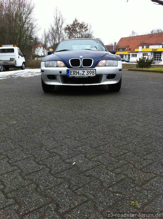

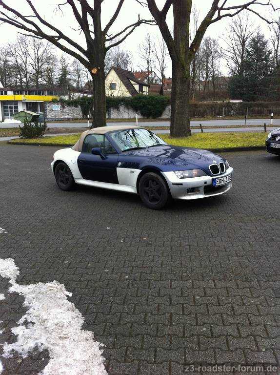

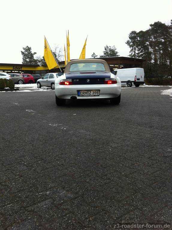

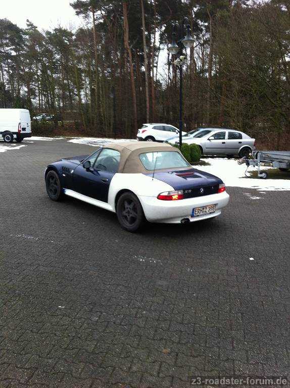

Für Umbau auf FL benötigt man zusätzlich Flex und Schweißgerät da die hinteren Abschlussbleche unterschiedlich sind.
FL Und VFL haben unterschiedliche Rückleuchten mit unterschiedlichen Ausschnitten im Abschlussblech.
Kofferraumdeckel und Bremsleuchte sind auch unterschiedlich.
Aufwand ist deutlich höher, macht aber sicher Spaß
Es gibt allerdings einige Leute die behaupten, der schönste (Auto-) Arsch ist der breite VFL
Wir haben den Umbau in 2/14 durchgeführt
Spender war ein weißer 2.8er wodurch sich diese aparte Farbmischung ergab
