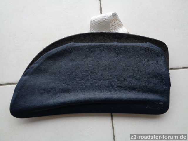

Der Zahn der Zeit hat die dunkelblaue Belederung meines Beifahrer Airbag Deckels schrumpfen lassen.
Mein Sattler meint, da könne man nix mehr machen.
Lässt sich nicht mehr weit genug dehnen.
Neu "satteln" will er´s auch nicht, da er kein blaues Leder mit dem Airbag-Logo hat und auch keines besorgen kann (will?)
Optimal wäre natürlich, wenn jemand einen passenden Deckel mit dunkelblauem Leder hätte.
Ansonsten wäre ich auch für einen Tipp dankbar, wo man so einen Deckel, bzw. das passende Leder herbekommt
(Auto ist von der BMW Individual)

frag mal bei BMW direkt nach ob das Leder noch verfügbar ist. Könnte jedoch teuer werden.
Normalerweise kann jeder gute Sattler betrieb auch prägen - sprich das Airbag Logo reinbrennen. Wurde bei mir auch so gemacht! :thumpsup:
Zweite Option wäre eine ähnliche Farbe zu nehmen und bei jemanden der Leder einfärben kann - meistens Autoaufbereiter - das Leder in einen fast identischen Farbton färben.
Jedoch wird immer, auch wenn du das originale Leder von BMW bekommst, ein Farbunterschied zu erkennen sein.
Ist nun mal neues Leder. Da ich davon ausgehe deine Tachoblende bleib im alten Leder gehüllt?
Also egal wie - es wird für dich immer zu erkennen sein das da was gemacht ist/wurde.
Mir würde das auf den Zeiger gehen, daher...
Letzte und beste Option wäre - solltest du deinen Zetti noch lange fahren wollen - etwas mehr Geld in die Hand nehmen und auch die Tachoblende machen lassen. Vorausgesetzt das du das Leder bei BMW noch bekommst. :thumpsup:

Danke BunB.
Das seh ich auch so.
Alles schaff ich aus anderen Gründen nicht bis Schönberg.
Deshalb will ich versuchen vorab schon mal den besonders mitgenommen Airbag Deckel bestmöglich hin zu kriegen.

hatte genau das gleiche Problem. Und habe es so gelöst:
Nach dem Ausbau des Deckels habe ich da Leder vollständig entfernt. Das war schwieriger als vermutet weil der Deckel aus zwei Schichten besteht und das Leder teilweise dazwischen klemmt. Hier musste ich sehr gefühlvoll arbeiten um das Leder nicht zu beschädigen. Danach konnte das Leder neu aufgeklebt werden. Mein Sattler hat das mit Zwei-Komponenten-Kleber gemacht. Pattex hält so was auf keine Fall, sagt er. Die Reparatur ist jetzt einige Jahre her und das Ergebnis immer noch einwandfrei. Was natürlich auch daran liegt, dass die Schrumpfung irgendwann auch mal zuende ist.
Alternativ kommt m.E. nur ein Komplett-Austausch in betracht da sonst der Farbunterschied zu deutlich ist.

Danke Euch allen für Eure Beiträge.
Da Schönberg im Nacken sitzt hab ich den Deckel einfach meinen Fidschi Sitzen zum Sattler hinterher geschickt.
Ergebnis ist super. Wie neu. Auch farblich sehr gut getroffen.
Hab 120€ dafür gelöhnt.
