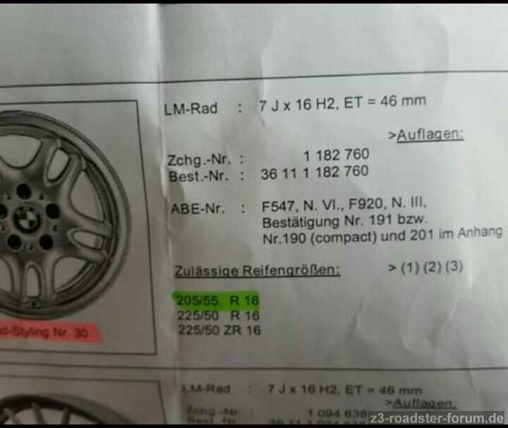

Hi! Wie gesagt, ich suche winterreifen in NRW. Auf Felge. Möglichst auf Alu.
Passen diese? Die wären direkt um die Ecke :)

Die passen ohne weiteres.

Das sind originale Serienräder mit Serienreifen.
Passt bestens.
Wenn Du wirklich die 205/55 Reifen dazu nimmst, dann sieht es allerdings von hinten schon ein bisschen schmal aus.
Vom Fahren her ist es aber deutlich besser, denn die Spurrillenempfindlichkeit ist mit diesen schmalen Reifen auf der VA komplett weg.
Kannst ja mal berichten, wie es sich anfühlt.
Ich habe ein E36 Cabrio, das genau diese abgebildeten Räder mit 225/50 16 drauf hatte (jetzt liegen sie Keller).
Habe vor kurzem auf 205/55 15 umgerüstet und die Erfahrung gemacht, daß das Auto damit viel besser geradeaus läuft. (Gibt einen Post von mir dazu).
Für den ZZZi ist mir die Optik auf der HA dann aber doch wichtiger, deshalb fahr ich bei dem weiterhin die 225/50 16.
