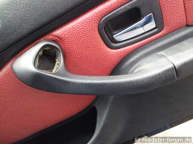

Beitragvon Dschingis » 16.06.2013 14:37
meiner ist ausgerissen. hat jemand einen über? :?:

jetzt hab ich nochmal bissle nachgelesen und rausgefunden, dass der Griff aus Kunststoff nur ca. 30 euro kostet. ist dann schon viel günstiger wie die ledervariante. jetzt bin ich mir unsicher ob meiner aus kunststoff oder leder ist. es gibt ja auch kunststoff mit lederoptik....
ich lad mal ein foto mit hoch. vielleicht kann mir jemand ja helfen.

Beitragvon tracethecat » 29.06.2013 12:38
Meiner war auch mal abgerissen...habs wieder repariert.
-Türverkleidung runter
-von hinten mit Glasfasermatten laminiert
-neue Bohrung für Schraube gesetzt
-Griff angeschraubt und mit Heißklebepistole fixiert.
HÄLT ! :thumpsup:
